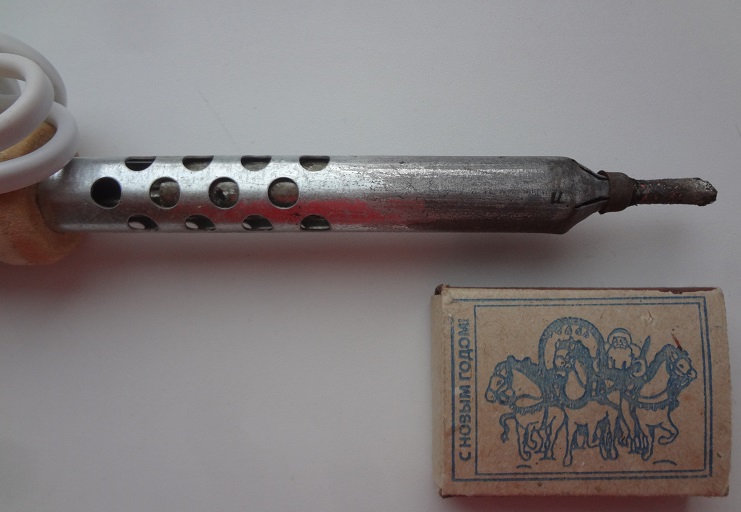

Есть у меня вот такой паяльник, с укоротившимся-обгоревшим жалом и паять уже не удобно.
Думаю, какой наконечник к нему прикрепить, примотать, для спец-выпаивания микросхем.
Наверное буду искать, что у меня найдётся медного, на ширину 7-ми ножек микросхемы, или не знаю какую конфирурацию приставного жала буду делать. Может ...в общем, что найду, то и присобачу. Может и не медь сойдёт? Если только выпаивать?

Martel-, я бы сплющил жало до плоского, выравнял ровно напильником, и к нему на винты посадил такое же плоское вторую часть. Так хороший тепловой контакт будет.
А сделать из нового куска меди можно что угодно, хоть треугольник согнуть, одна плоскость которого будет для отпайки микросхем.
А вообще такая фигня... сейчас использую паяльники у которых это жало винтом фиксируется, соответственно легко можно вытаскивать и менять. Одно кончилось - другое вставил. Под разные задачи заготовлены разные жала, менять очень легко, нужна только отвертка, можно даже нагорячую. Главное не забывать иногда вытаскивать чтобы не "прикипело" намертво.

[uquote="Martel-",url="/forum/viewtopic.php?p=4148499#p4148499"]Есть у меня вот такой паяльник, с укоротившимся-обгоревшим жалом и паять уже не удобно.
Наверное буду искать, что у меня найдётся медного, на ширину 7-ми ножек микросхемы, или не знаю какую конфирурацию приставного жала буду делать. Может ...в общем, что найду, то и присобачу. Может и не медь сойдёт? Если только выпаивать?[/uquote]
О боже... Кто-то это говно еще использует. Купите себе человеческий паяльник на али.

Upgrader писал(а):Martel-, я бы сплющил жало до плоского, выравнял ровно напильником, и к нему на винты посадил такое же плоское вторую часть. Так хороший тепловой контакт будет.
От любых ударных воздействий воздержусь, потому что мне кажется такие паяльники очень уязвимы . Шевелить побоюсь))
Делать им буду что-то очень редко, так что где-то была у меня медная пластинка от эл.счетчика, может присобачу как то, на хомут. И спрячу в коробку.
Upgrader писал(а): Главное не забывать иногда вытаскивать чтобы не "прикипело" намертво.
Мои прикипают быстро и намертво)))
Есть одно запасное жало, но лежит без дела.

[uquote="Martel-",url="/forum/viewtopic.php?p=4148499#p4148499"]Может и не медь сойдёт? Если только выпаивать?[/uquote]
"не медь" не "сойдёт".. Если только серебро.. :))) :))) :)))
Вот "таблица теплопроводности"-
Видно, что, лучше всего проводит тепло серебро, потом идёт медь, и алюминий. Теплопроводность латуни в ~4 раза хуже, бронзы в 6 раз хуже, а стали ~ в 8 раз хуже чем меди,.

[uquote="Martel-",url="/forum/viewtopic.php?p=4148577#p4148577"]потому что мне кажется такие паяльники очень уязвимы . Шевелить побоюсь))[/uquote]Да не, все надежно должно быть.
Кроме того там уже наверное ничего не будет шевелится внутри, захрясло намертво.
И паяльник ничего не стоит - кусок Г :)))

Upgrader писал(а):Да не, все надежно должно быть.
На медный стержень, выходящий как жало паяльника, намотана слюда, стеклоткань, нихром-спираль.
Шевелить-крутить стержень, наматывать-рвать кишки обмотки.
Чревато :)

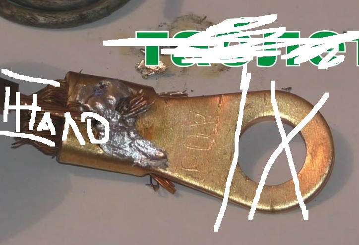

Есть у меня неудачная плата, где под десяток рабочих микросхем 8 ножечных. Вот будет паяльник с одновремнным прогревом одной стороны микросхемы, то можно извлекать.
В сети увидел это фото и подумал, что медные наконечники можно приспособить как насадку. Обрезать возле отверстия а обжим на жало. Как лопата будет. Оптимальная форма)))
