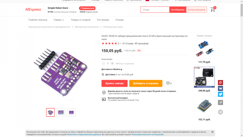

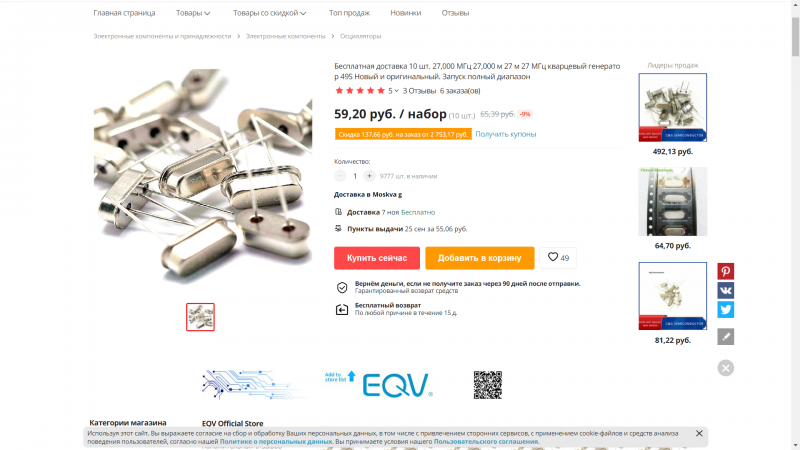

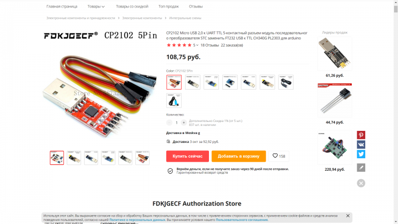

Провёл небольшой мониторинг цен ; сам модуль Изображение
Затем мозги к нему Изображение
Ну или так Изображение и Изображение Изображение Изображение
Плюс доставка за каждую позицию полтинник.
Или так
По моему на данном этапе тут всё ясно. Но начинать ,закупать, из списка выше нужно при возможности.

Сообщения: 19496
Сообщение Morroc »
Так он бесполезный на 27 ровно. Вроде хотели же с кем то связаться, а там никого нет.
Сообщения: 699
Зарегистрирован: Вс сен 08, 2013 21:36:22
Откуда: 27.200 Мгц
Сообщение yura860 »
Там и на 27,200 тоже есть, это я к примеру просто. Ну при желании можно и из двух сигналов замутить один нужный.
Если хочется общаться с народом, строй шарманку на 3 Мгц!!! Антенна провод из окна , простенький тюнер, модуляция АМ, почти любой транзистор в оконечник, генератор с делителем на 4 ну если повезёт найти кс193не2 то и на 10, шкала цифровая вроде у него есть.
Так, для справки. Заказал сегодня комплект для синтезатора si5351 (камень,дисплей,энкодер,саму siшку ) 600 ₽. Я обычно паяю siшку на переходную панельку, там же кварц ставлю. Минимум деталей.
