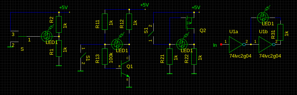

Котаны, подскажите простую схему (без реле и МК) для управления двухцветным светодиодом с ОК. Нужно переключать цвет при подаче управляющих +5v. Питание также +5v.

ОК на минус. Управляющие на аноды через резисторы. Нарисовать?

Нее, это не то. Он уже спрашивал, ему надо так: всё это питается от постоянно имеющихся пяти вольт, но светится одним цветом, когда управляющее напряжение (другое, не питание) есть, и другим цветом, когда его нету. Просил попроще, я описал Самую Простую Из Возможных Схем - на одной релюшке и с одним резистором. Оказывается, на одной релюшке он не желает. Есть ещё вариант на двух резисторах без ничего, только светодиод придётся сменить на двуногий. Этот вариант тоже не устраивает, как я понимаю. Ну, значит, придётся делать посложнее. Два транзистора и немного резисторов. Один транзистор NPN - эмиттерным повторителем, другой PNP - ключ ОЭ. Впрочем, при некоторых соглашениях о цвете можно ПОПРОБОВАТЬ обойтись вообще одним резистором, и более ничем. Его надо соединить одним выводом с выводом катодов светодиода, другим с общим проводом, один анод подключить к питанию, другой к управлению. Важно, чтобы цвет светодиода, подключаемого к управлению, был более красный, чем к питанию, иначе не будет работать.

а, ясно. ну, если ток управляющего позволяет, то минимальная схема такова:
наверное, нужно базу к земле притянуть, если управляющий может висеть в воздухе :roll:

Martian, спасибо, то что нужно! Проверил в симе все ок.
[uquote="mickbell",url="/forum/viewtopic.php?p=4243277#p4243277"]Есть ещё вариант на двух резисторах без ничего, только светодиод придётся сменить на двуногий.[/uquote]
mickbell, можете пояснить, как реализовать с двуногим диодом?

да, резистор в цепи базы - верно, я что-то забыл.

[uquote="postal2201",url="/forum/viewtopic.php?p=4243314#p4243314"]mickbell, можете пояснить, как реализовать с двуногим диодом?[/uquote]Делаете делитель из двух резисторов, скажем, номиналами по 1 кОм, включаете его между питанием 5 В и общим проводом. Светодиод включаете между средней точкой этого делителя и контролируемым напряжением. К сожалению, работать не будет, если при нуле контрольного напряжения не обеспечивается ток в светодиод. Можно помочь, зашунтировать контролируемое напряжение на общий третьим резистором, но по мне это уже матёрое извращение. Если контрольное напряжение - выход МК, то такое решение вполне годное. Мало того, тогда этим светодиодом можно управлять в полной мере всего лишь с одной ноги: выключить его совсем или зажечь любым цветом от одного до другого.

Да, это самое простое и вполне удобное. Но, наверное, и самое неэкономичное? Так как независимо от свечения всегда будет идти ток через делитель.

Конечно. За экономичность в ТЗ ни слова не было, и я, помучившись неприкаянной душою, таки решился это предложить.

postal2201, postal2201, ОК через резистор на общий , анод ЗЕЛЁНОГО на +5 ,
анод КРАСНОГО через транзистор PNP на +5, базу через резистор на управление (+5).
(Последовательно с зелёным Si диод для надёжности).

[uquote="postal2201",url="/forum/viewtopic.php?p=4243314#p4243314"]Martian можете пояснить, как реализовать с двуногим диодом?[/uquote]
вот неск идей
конечно примеры с транзисторами можно оба выворачивать по полярности, заменяя npn на pnp или pfet на nfet.
а в схеме с cmos инверторами можно обходиться без резистора R31, используя внутреннее сопротивление каналов fet. подойдут почтилюбые cmos 4000,74hc,k561,k1561,... удобны 1g/2g версии напр sot23-6 c двумя инверторами.
