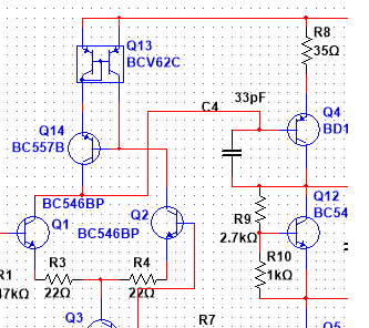

Раньше когда я вникал в базовые каскады были разделительные конденсаторы, и даже когда его нет понятно что с предыдущего на следующий каскад таким образом задаётся ток покоя, тоже ясно. Но тут ситуация координально меняется, динамик на выходе и без разделительного конденсатора! Если открывается один из выходных транзисторов постоянке просто не куда деваться как идти в динамик а это смерть для него??? В петлю? Но там гораздо большое сопротивление... Непонятно? Что за технология увода постоянки от динамика?
Сообщения: 2142
Откуда: Украина, Черновцы
Сообщение Hand-Maker »
Сэр, вы б картинку с первичным запросом заново опубликовали б, а то уже пяток страниц тролле-срача с походами к псих... (далее неважно) -- тема вопроса потерялась.

У меня есть вопрос. Ситуация такая: Нет возможности часто покупать компоненты, а собирать схемы хочется. Насколько критична замена деталей в случае с этой статьёй:
https://www.radiokot.ru/circuit/analog/games/11/
1.Мультивибратор - он и в Африке мультивибратор. Можно ведь взять НЧ транзисторы с таким же коэффициентом усиления по току и ничего не изменится? Даже гераниевые транзисторы подойдут, только нужно изменить сопротивления резисторов в цепях баз?
2. Для чего такой высокий fгр у VT7, VT8? Целых 900 Мгц, в то время как радиоуправление пашет на 27Мгц. У меня на замену им есть КТ602, 2SC2209, да много чего. В чем же разница будет, если я заменю транзисторы на другие, более низкочастотные? Усиление меньше?
3. А вообще в целом схемы терпят замены, или мне можно даже не пытаться без прописанных автором деталей что- либо делать?
(49.09 КБ) 148 скачиваний
Сообщения: 17057
Откуда: Екатеринбург
Сообщение mickbell »
[uquote="Кустарщик",url="/forum/viewtopic.php?p=4042103#p4042103"]1.Мультивибратор - он и в Африке мультивибратор. Можно ведь взять НЧ транзисторы с таким же коэффициентом усиления по току и ничего не изменится? Даже гераниевые транзисторы подойдут, только нужно изменить сопротивления резисторов в цепях баз?[/uquote]Можно. При изменении номиналов резисторов изменятся частоты, потребуется подбор емкостей.
[uquote="Кустарщик",url="/forum/viewtopic.php?p=4042103#p4042103"]2. Для чего такой высокий fгр у VT7, VT8? Целых 900 Мгц, в то время как радиоуправление пашет на 27Мгц. У меня на замену им есть КТ602, 2SC2209, да много чего. В чем же разница будет, если я заменю транзисторы на другие, более низкочастотные? Усиление меньше?[/uquote]На граничной частоте транзистор, можно считать, перестаёт усиливать. Чем дальше рабочая частота от граничной, тем больше его усиление. Однако тут нельзя переборщить. Я как-то делал передатчик на 27 МГц с СВЧ выходным транзистором КТ916А (кажется, fгр = 1200 МГц). Первое, что он сделал - самовозбудился. Потом я нашёл, как самовозбуждение ликвидировать.
Если поставить более низкочастотный транзистор, то желаемую выходную мощность вы просто не получите. Ну или придётся увеличивать число усилительных каскадов.
[uquote="Кустарщик",url="/forum/viewtopic.php?p=4042103#p4042103"]3. А вообще в целом схемы терпят замены, или мне можно даже не пытаться без прописанных автором деталей что- либо делать?[/uquote]Пытаться не только можно, но и нужно. Желательно только понимать, что и зачем вы делаете, и всё получится.
