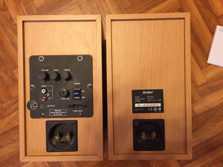

Взялся я отремонтировать компьютерную колонку одному хорошему человеку.
Думал там какой-то пустяк, раз никак вообще не реагирует на вкл.
Ан нет, там на транс приходит 220, а на выходе ноль. И нет никакого гудения.
Признаков горения никаких.
Как там могла нарушиться обмотка 220 вольт?! Встречались ли вы с таким, казалось бы не логичным примером?
колонка SVEN - MA-230
http://article.techlabs.by/100_1403_2.html
Транс там 220 на два по 12 вольт. 45 ватт.

В трансформаторе встроенный термопредохранитель, он и сгорел. В некоторых китайских он доступен и находится сверху обмотки 220в. в более серьёзных находится внутри обмотки и без преремотки не обойтись.

Телекот писал(а): В некоторых китайских он доступен и находится сверху обмотки 220в.
Сейчас рассмотрел транс, ничего такого не видно :( (нашли блинн, куда его совать!)
Придется глядеть, что у меня есть на замену подходящее по креплению.

Вот же ж китайская математика! 24х3=45!!! :)))
Транс надо сильно расковырять иначе термопредохранителя не увидишь. Транс явно не сложный для перемотки.

даже если сам пред глубоко, то иногда ноги всё равно наружу торчат (как будто вывод 127v)

Да, только-что хотел написать. Я много раз сталкивался. У первички три штырька, на крайние подаётся сеть, а с крайнего на средний - через ТП на обмотку. Там на средней ноге даже виден его толстый вывод.
Я ничего не расковыривал, просто включал обмотку напрямую, на крайний и средний.

Martel- писал(а):Сейчас рассмотрел транс, ничего такого не видно (нашли блинн, куда его совать!)
Сними плёнку с обмотки 220 до проволоки и если нету тогда он внутри, иначе его не увидишь. А суют его специально в трансформатор потому как он реагирует на температуру.

... у меня был прикол с такой колонкой: "включаешь - не работает". Так и отдали мне в ремонт... И действительно - не работает! :))
Звоню первичку - есть! Включаю - нету! :kill:
Думаю - вариант номер два: шнур с вилкой часто обламывается. Звоню шнур - есть!!! Звоню вилку с включенным выключателем - нету!!!!! :kill:
Ёшкин кот! выключатель не контачит! :facepalm: То есть он щёлкает "типа вкл" но контакта нету! Они сцуки клеммы под авто-разъёмы сэкономили и тупо припаялись. Однако корпус поплавился и перекосило ноги. Вот оно и через раз контачило...
А пред был целый, он в трубчатой колодке и обычный ф5х20мм - раскрутил колодку - вынул пред. Стоял в разрыв провода от выключателя к первичке транса.

Там, када паяли провода, именно они (на заволе) перегрели ноги так, что их перекосило. Нагрузки(токовой) на выключателе никакой - там мощи у транса всего 50-60Вт...
