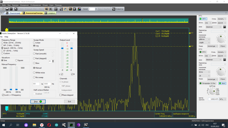

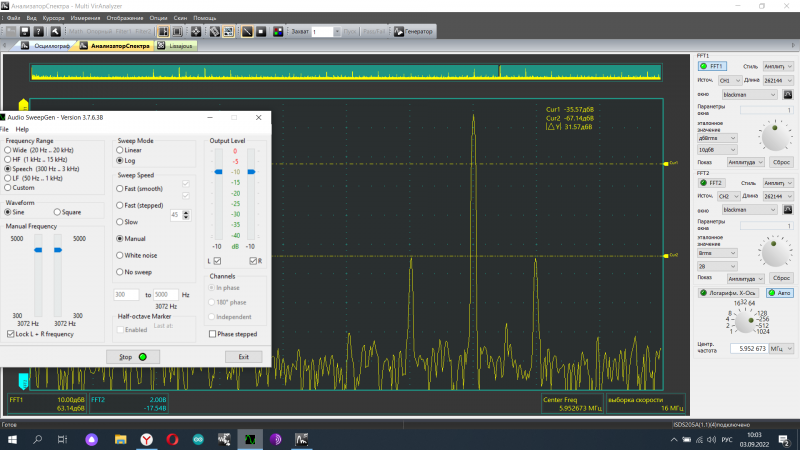

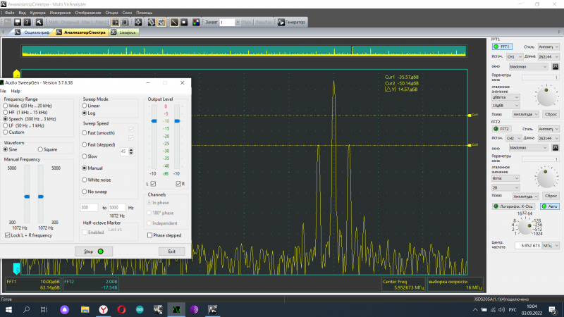

Более точный анализ того что пока получил.
300Гц сигнал , гармоника , отношение к уровню несущей.
СпойлерИзображение Изображение Изображение
1000 - 5000 Гц
СпойлерИзображение Изображение Изображение Изображение Изображение Изображение
Ну и АЧХ до 3000Гц
Общие АЧХ до 9 кГц
Что скажите ?
А насчёт доступности элементной базы , ну не знаю, на лампах генератор мутить, там температура стабильногорячая :idea:
Пока сам себя не пнёшь с места не сдвинешься
Сообщения: 6706
Откуда: Протвино
Сообщение AlexS4 »
ну ачх 20db для голоса - элементарно ж скорректировать простеньким фильтром hpf на модулирующем сигнале,
кмк более интересно как там фазовые искажения могут повлиять на разборчивость реальной речи
надо дополнить эксперимент приемником/nfm-демодулятором и послушать настоящую речь.
