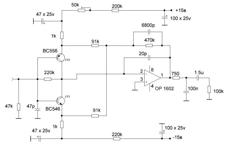

Изображение Изображение ИзображениеГоспода! Я попробовал изменить в схеме ssc-Галахов, порядок включения элементов высокочастотной коррекции и получилось на мой взгляд неплохо.
(60.49 КБ) 156 скачиваний
(61.7 КБ) 146 скачиваний

Сообщение RA83 »
Лучше покажи как питаешь фонокорректоры и предусилители, это тоже сильно влияет.

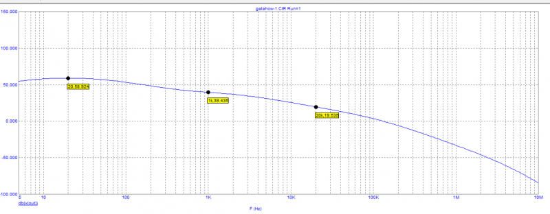

А это его АЧХ.
Я даже представить себе не мог, что транзисторы 40 летней давности могут такое вытворять, причем без всякой настройки, только транзисторы по коэффициенту подобрал и все.

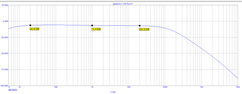

Сообщение sergejka9 »
А вчера я провел лабораторную работу, загнал все свои корректоры в симулятор, там гонял, а потом подключил генератор и вольтметр и уже в железе прогнал все свои используемые корректоры. Результат на фото
Все мои корректоры работают более менее ровно , даже Behringer PP400, который принесли добавить напряжение на выходе, меня в какой то степени порадовал, коррекция ровная, звучит неплохо, хотя и напряжение питания 12в. А вот ламповый один канал немного просел , надо добавить там усиление в правом канале.И далее Галахов как показал параметры, так и звучит - низких маловато средние и высокие в избытке. А сделал я с ним вот что( я уже показывал), 820р выкинул и 4.3к тоже. Вместо 91к поставил 94к, а после микросхемы 750 ом и на землю 0.095 мкф и только тогда что то похожее получилось и в симуляторе и в железе

[uquote="As",url="/forum/viewtopic.php?p=4734126#p4734126"]Бриг хорош своей предвариловкой, она определяет звук, и мне тоже именно такое звучание нравится... :)[/uquote] После того, как мне написал Александр, я попробовал проверить схему фонокорректора Бриг-001, загнал ее в симулятор и при первом включении, что то там с низкими частотами, почему то завал низких. Пока не понял в чем дело. Их там несколько схем, видно модернизировали. Но я думаю разберусь.
Ну вот наконец то разобрался, шикарный корректор у Брига, ничего плохого сказать не могу. АЧХ говорит сама за себя. RIAA точно по феньшую
