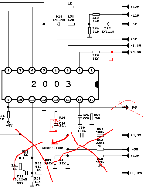

Simurg , вам попадались БП с ШИМ WT7905 (он же LPG-899, АТ2005, WT7514) и есть ли методика переделки? :write:

У меня такая проблема, не могу настроить канил тока. При любом положении движка регулятора тока стоит 0,5 ампера, при этом напряжение выставил 16вольт. Напряжения на микрухе:
1 нога 2,5в
2 нога 2,5в
3 нога 3,5в
4 нога 1,7в- почемуто
5 нога 1,5в
6 нога 3,6в
8 нога 2в
11 нога 2в
12 нога 16в
13,14 ноги 5в
Подскожите на что обратить внимание, заранее спасибо.

Maklesha писал(а):Simurg , вам попадались БП с ШИМ WT7905 (он же LPG-899, АТ2005, WT7514) и есть ли методика переделки? :write:
Будет переделываться по принципу второй схемы из этой статьи
http://radiokot.ru/konkurs/061/
как на 2003
download/file.php?id=52423
и ветка
viewtopic.php?f=25&t=35046&hilit=%D0%92%D1%81%D1%82%D1%80%D0%B0%D0%B8%D0%B2%D0%B0%D0%B5%D0%BC%D0%B0%D1%8F&start=120

Блок в защите по 4 входу и дает 0,5 ампера за счет автозапуска.
Ради пробы 4 ногу черезь резистор 1 к на корпус, и проверить что там висит еще, должен только кондер

Simurg сделал как ты посоветовал на 4 ногу резистор 1 Ком,лампа впаеная вместо предохранителя вспыхнула и начала пульсировать. Походу чето спалил, ключи силовые и микруха вроде живые.Что еще посоветуете? Кстати тепер и напряжения на выходе нет.
Simurg
Сообщения: 692
Зарегистрирован: Пт янв 15, 2010 12:24:17
Re: Эволюция импульсных зарядных устройств AT/ATX
Сообщение Simurg »
диоды и все что на выходе проверь

Диодная сборка сдохла, заменил все пошло. Теперь вместо 0,5А стало 1А и по прежнему не регулируется ток. Что делать?
Simurg
Сообщения: 692
Сообщение Simurg »
как измеряете ток на кз?. попробуй отключить от 4 все кроме 1 к на корпус и через лампу в сеть. Проверить ток на кз и настроить 15 ампер.
