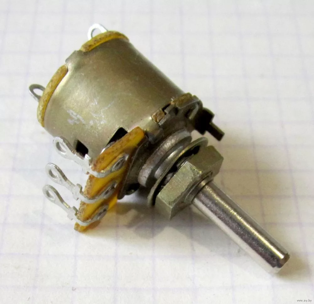

Заметил, что в советском переменнике в корпусе есть отверстие под выводами. Для чего? Просто любопытно.
В этой модели и так есть большая щель под выводами, и нет герметичности и значит пыль может попасть, а ещё отверстие где-то полтора на полтора мм.
вот тут немного но оно виднО

ахделать МOСК on слабо???
это текнологические отвестия у Сп-3-4 у сп-3-12 ихнет ибо НАХ???
а вот у их близняшекСП3-30 есть целых 2 угадай зачем?
и да есть герметичные построечники и переменики(в зависимости от длины вала) у них все иопресовано и залито компапундом на жопе пи намвалах резиновые салники
сп3-9 если чо найди не пожалешь я като в 1 приботе менял гавно на них... так вот прибор отпахал боле 10лет в грязи и сыпости платы и моржу соэрала корозия а резисторы я посмотрел перед списом -ка новые выкусал и забрал ка и зеленый тран все осталное в помойку пошло да забыл +2 золотых реле взял...

[uquote="Martel-",url="/forum/viewtopic.php?p=4334627#p4334627"]в корпусе есть отверстие под выводами. Для чего?[/uquote]Я дырку использую для того чтобы туда брызнуть спирта и смазку. Без разборки помогает.
А вообще это говнорезисторы которые не надежны и не долговечны. Так что одной дыркой больше, одной меньше...
Для более долгой работы возможно стоит смазать и заделать все дыры герметиком.
Может. Ну они обычно где-то в закрытом корпусе все-таки.Martel- писал(а):и значит пыль может попасть

Именно об этом я и думал, задавая вопрос.Upgrader писал(а):Я дырку использую для того чтобы туда брызнуть спирта и смазку. Без разборки помогает.
Но не решился уточнить - "Неужели для смазки?!"
Потому что главная версия сразу была - это наверное внутренний крепёж за заусенцы от прорубленного отверстия.
И шо, если брызнуть в это отверстие, то попадёт на графитовую дорожку? ))

это вряд-лиMartel- писал(а):Но не решился уточнить - "Неужели для смазки?!"
[uquote="Martel-",url="/forum/viewtopic.php?p=4335160#p4335160"]И шо, если брызнуть в это отверстие, то попадёт на графитовую дорожку? ))[/uquote]Да легко. Если силиконовым спреем брызнуть через трубочку то вообще без проблем, внутри всё будет в масле. Может это конечно не лучшая смазка, но она работает, и работа резистора улучшается.
Хотя такой резистор конечно лучше разобрать. Почистить спиртом и может быть смазать (густой смазкой). И собрать обратно. Это не долго и не сложно. Мяу.
Такие резисторы с улицы под открытым небом долго валяющиеся, на первый взгляд полностью нерабочие, восстанавливал и ставил в схемы как новые. Работают до сих пор без отказов!!!
Так что хоть они и херовые... но восстанавливаются. А вот импортные если сдохли то уже мало шансов восстановить.
Да, это не сложно.Upgrader писал(а):Хотя такой резистор конечно лучше разобрать. Почистить спиртом и может быть смазать (густой смазкой). И собрать обратно. Это не долго и не сложно.
Но я делаю это если только переменник "хрипит". А те, которые не хрипят, разбирать-смазывать лень.
Если с виду потенциометр хороший, незаюзанный, - разбираю, протираю, продуваю, смазываю, и ещё клеем немного мажу, в тех местах, где жестянка обжимает карболит и никаких там щелей быть не должно.
