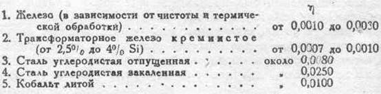

Знающие, подскажите пожалуйста по характеристикам материала сердечника ИИП.
https://markmet.ru/encyclopedia/50nxs
Интересуют графики потерь в зависимости от частоты. В моем случае частота 20 000 Гц, судя по графику потери будут менее 10 Вт.
Правильно ли я понял, этот график с тремя прямыми - потери в сердечнике при индукции 1Тл? В моем случае 3 прямая т.к. толщина пластин 0.05мм. Правильно ли я понял, что потери будут около 6Вт/кг при индукции 1Тл?
Сообщения: 32997
Сообщение kentgaryk »
Если верить графику то так оно и есть.
Сообщения: 117
Зарегистрирован: Вс мар 12, 2017 15:09:34
Сообщение Madfisht3 »
kentgaryk, проблема в том, что при расчете потерь в сердечнике у меня потери на перемагничивании выходят около 500Вт/кг, но у меня индукция 0.7Тл. Я полагаю, что в формуле неверно указаны единицы измерения результата.
Сообщения: 32997
Сообщения: 117
kentgaryk, а у меня сплав железа и никеля 50/50. Уместно ли это для этого сплава?
Вот если взять хотя бы для кремнистого железа, то результат очень удовлетворительный получается :)
Сообщения: 32997
Думаю надо верить справочным данным. Это специальный трансформаторный сплав.
