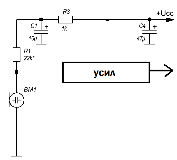

Как можно срезать низкие частоты с конденсаторного микрофона в цепи ДО усилителя? Потеря половины амплитуды допускается.
Как проще? Поставить кондёр между микрофоном и усилителем малой ёмкости?
Сообщения: 6673
Откуда: Протвино
Сообщение AlexS4 »
Martel-, пленочный конденсатор между микрофоном и входом
емкость тем выше чем ниже входное сопротивления усилителя и желаемая частота среза.
можно подбирать начиная напр с 10nF и шагнуть на 1nF если повыше или на 100nF если зарезало слишком высоко.
