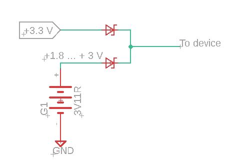

На рисунке ниже - схема простейшего резервирования питания. Однако, довольно-таки большой ток утечки диодов Шоттки приводит к тому, что при питании от основного источника (+3,3 В), в батарею течет ток в единицы или десятки микроампер (предположим, что температурный режим не запредельный). Вопрос: плохо ли это для батареек (солевых, щелочных (предполагаются две последовательно) или литий-марганцевых)?
Martian, вроде неплохо для всего перечисленного а скорее наоборот, компенсирует саморазряд.
для солевы/щелочных можно даже резистор добавить чтоб их подзаряжать скажем 100uA

AlexS4, спасибо! Забавно, я как раз искал ветку, чтобы ответить, и тут твой ответ
нашел документ (приложил внизу) от Энерджайзер (кто-то любезно когда-то его опубликовал на electronics.stackexchange.com по такому же вопросу).
Devices with alternate power supply options should be designed to assure the batteries are isolated from the alternate power supply circuit. Use of external switches, activated by the alternate power supply cord should be avoided. Commercially available "generic" replacement cords may not activate the protection switch. Consider the redundant diode protection against unintended battery charging. Maximum leakage current should never exceed 35 micro amps.
