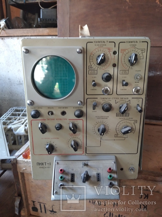

КРАМ
Сообщения: 25222
Re: Мелкие вопросы по теории
Сообщение КРАМ »
[uquote="lumped.net",url="/forum/viewtopic.php?p=4096919#p4096919"]Так эффект от нагрева должен меньше проявляться, чем если бы делал наоборот.[/uquote]
Вообще то для минимизации нагрева измерения делают автоматическими и импульсными. По типу древнего ПНХТ-1.
