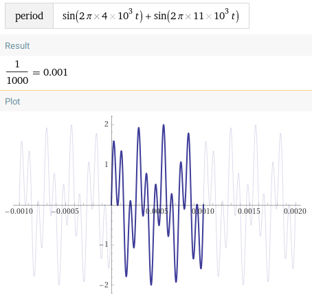

Хорошо хорошо а описать это можно вот так?
На участке времени от 0 до 1мс в первые 250мкс уложится два по 90мкс и 70мкс и следующий повтор этого же произойдёт с 750мкс до 1мс?

Express, ведь есть же WolframAlpha:

Ну и чо этот график?
После 750мкс сначало идёт 60 мкс, потом 2 по 90 мкс, и потом 10 мкс.
Так что не срастается что-то период суммы в 1мс???

[uquote="Express",url="/forum/viewtopic.php?p=4097244#p4097244"]Ну и чо этот график?[/uquote]
Тебе тупому специально на графике подсветили кусок, который повторяется с периодом 1 мс
А если исходные синусы будут с постоянной составляющей, да с такой что ось Х вообще пересекать не будут (нет перехода через ноль), так что у них вообще периода не будет? нет конечно, будет.
Добавлено after 4 minutes 53 seconds:
"Периодическая фу́нкция ― функция, повторяющая свои значения через некоторый регулярный интервал аргумента"
Дубина - про переход через ноль ничего не сказано.

НОК (250, 90) = 22500 мкс, что соответствует частоте ~44 Гц.
Вот это тогда что за фигня.
В догонку в это напишу ещё.
11кГц - 4 кГц)/2π=1,114 кГц.
Если ты это всё вкучу соберёшь будешь молодец!?

Express писал(а):Ну и шо делать?
Снимать штаны и бегать!
Написано же: идёте на WolframAlpha. В поле ввода вбиваете свой вопрос:
Код: Выделить всё
period sin(2*pi*4*10^3*t)+sin(2*pi*11*10^3*t)
Искусственный интеллект считает и даёт ответ: 0.001 c = 1 мс = 1000 мкс. И даже думать не требуется.

lumped.net, ты не правильно программой пользуешься, следующее повторение первого интервала будет через 2250мкс а это 444 Гц.

lumped.net, Лехко, следи за цифрами.
1 интервал 250 - 90 90 70
5 интервал 250 - 80 90 80 и это 1мс
сходства есть? Нет.
А теперь смотри.
9 интервал 250 - 90 90 70 и это 2250 мкс
Шо скажешь?

А вот Экспрессу на удивление:
сумма частот 4 и 11 кГц дает период 1 мС.
Сумма частот 5 и 11 кГц тоже дает период 1 мС.
А сумма частот 4 кГц и 12 кГц даст период 250 мкС
Думай!

Без паники, всё сраслось 90,9мкс десятые надо учитывать.
