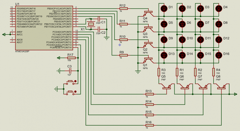

AlexS4, спасибо за подсказку про R1 - R25. Действительно, куча резисторов тут совсем не к чему.
Но только можете пояснить назначение R37 - R41? Ели я верно понимаю, то это подтяжка базы к земле, чтобы она не открывалась от помех. Так, если мы эти резисторы не ставим, программу нужно составить таким образом, чтобы в тот момент, когда пин порта выключен, он находился не в Z состоянии, а в лог. 0. Поправьте, если не так.
Кстати, в 8.7 протеусе все заработало. Правда, там всего 4 цвета светодиодов, поэтому пока что 4х4.
Сообщения: 3536
Сообщение ypppu »
Lotzy, хотел спросить для общего понимания. Данная схема позволяет засвечивать любой из 16 светодиодов, но одновременно только один, верно? Если попытаться засветить сразу D1 и D16, то одновременно с ними включатся D4 и D13?
Сообщения: 53
Зарегистрирован: Сб июл 06, 2019 00:12:37
Сообщение Lotzy »
ypppu, данная схема сделана для динамической индикации. То есть мы включаем поочередно строки с частотой, не заметной для глаза, и в момент включения каждой из строк, включаем на этой строке нужное количество светодиодов (мы же на одной строке можем одновременно включить любое кол-во светодиодов). Таким образом, мы можем включать одновременно любые светодиоды на матрице.
Сообщения: 16675
Откуда: Екатеринбург
Сообщение mickbell »
Четыре из восьми резисторов не нужны. Какие? Это зависит от того, как будет делаться развёртка: строчками или столбцами. С той стороны, где будет развёртка, резисторы нужно убрать. Если это не сделать, яркость светодиодов будет зависеть от количества включенных.

Сообщения: 53
Сообщение Lotzy »
mickbell, спасибо. Я упустил этот момент.
Слушайте, друзья, а в протеусе работает динамическая индикация? Светодиоды мерцают в нужном порядке, но статической картинки нет. Частота разверстки - 30Гц, пробовал ставить выше - проблема не решается, а протеус по истечение какого-то времени завершает симуляцию с ошибкой.

Сообщения: 25497
Сообщение КРАМ »
Протеус не симулирует реальное время на обычных ПК. Впрочем и на необычных тоже не симулирует. )))

Сообщение Lotzy »
КРАМ, понял. Буду делать железо.
Итог. Транзисторы буду использовать 2N3904 и 2N3906
Резисторы к светодиодам можно поставить и поменьше. Когда считаете ток, не забывайте из напряжения питания вычитать падение не только на светодиодах, но и на открытых ключах. Далее. В вашем случае скважность будет равна четырём, то есть, чтобы получить среднее значение тока 10 мА, дать ему надо все сорок. Если окажется слишком ярко, потом можно будет скважность программно регулировать.

Сообщение AlexS4 »
[uquote="Lotzy",url="/forum/viewtopic.php?p=4126438#p4126438"]AlexS4,
[/img][/url][/uquote]
да все так, у резисторов b-e 2 назначения:
1. гарантировать закрытое состояние транзистора когда нет обратного тока в управлении базой (напр мех кнопка или однотактный выход или разьемное соединение). но в конкретном примененеии мы сами управляем настройками gpio порттов и можем не оставлять их надолго в Z. а кратковременное (несколько милисекунд на инициализацию) полуоткрытое состояние маломощных транзисторов совершенно безопасно, даже кратковременная засветка не будет заметна.
2. разряжать базу, ускоряя процесс закрытия, когда ключевой каскад вводится в насыщение и управляется сравнительно большим сопротивлением в базе, которое нельзя уменьшить, напр из-за рассеиваемой мощности (другими словами управляющее напряжение каскада многократно большое напряжения открытия эмиттерного перехода, ну 12V скажем ). тоже не наш случай.
