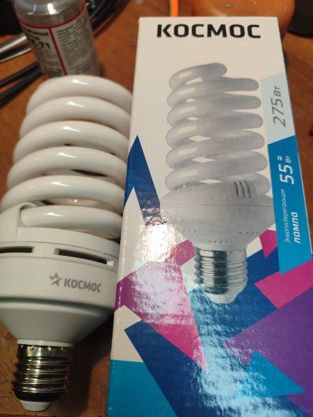

Смотрю народу еще интересна эта тема, судя по числу скачиваний, вот еще 1 вариант балластана на ir2153:
- понадобились в хозяйстве мощьные лампы, менять диоды в 'LED армстронгах" уже надоело, и наткнулся на авито на вот такие лампы по весьма приятной цене:
Но как всегда:
- светят как то тускло, мощностью кое как 38-39 вт.
- мерцание 50 герц
- старт мгновенный, катоды отвалятся через пол года если включать\выключать часто.
Посмотрим начинку, а внутри:
- Обычная для китайских ламп автогенераторная схема, зажали всё что можно зажать (лампу чинили в заводских условиях заменой платы, внутри корпуса следы бабаха).
- Электролитический конденсатор 400в 15 мкф (очень мало)
- Плата из какого то гетинакса, дорожки слоятся от прикосновения, плата судя по числу отверстий под разные компоненты и выводы на катоды ламп - универсальная.
- Заявленная мощность явно выше фактической, судя по моим опытам мощность колбы 45 вт, при большем токе начинает резко падать сопротивление, и колба уж очень сильно нагревается.
- Частота генератора 36-39кГц (прыгает), индуктивность LRES - 1.8 емкость CRES - 8.2
Это никуда не годится, поэтому за вечер была сделана плата на ir2153:
[/url]
[/url]
Плата влазит в стандартный корпус, LRES, предохранитель и штырьки берем с родной платы.
Частота получилась около 39 кГц ( 18к и 1 нанофарад, примерно 38.5 ) а емкость CRES - 10 нанофарад (37.5 кГц резонанс)
Позистор 500 ом, при прогреве уходит в бесконечность, запуск 2 сек.
Мощность при старте 56 вт, при прогреве падает до 46.6 и так и остаётся.
Светит гораздо ярче и без вредных для глаз мерцаний.
120 мкф я воткнул потому что он был халявный и маленький, так стандартные Jamicon из магазина 47 мкф имеет такой же размер.
Помните что реальная мощность этих ламп ниже ват на 10-15 чем заявленная.
X конденсатор и колечко с фильтром не влазит на плату, и находится в цоколе, в принципе можно не ставить.
Конденсаторы частотозадающей цепи - дип пленка, SMD очень плывут от нагрева, по этой же причине на плате на 2 места под дип резисторы.
Для самозапита используется "Зарядовый насос", подсмотренный из схем на ir2520d, конденсатор зарядового насоса 681 дип керамика на 1000в, "бустрепный" конденсатор верхнего плеча тоже пленка, керамика плывет, SMD особенно сильно. В корпусе лампы весьма "жарко", не забывайте добавить вентиляционных отверстий.
