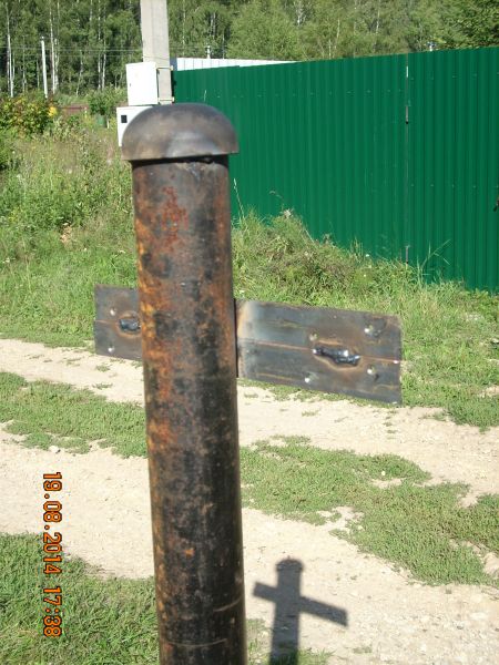

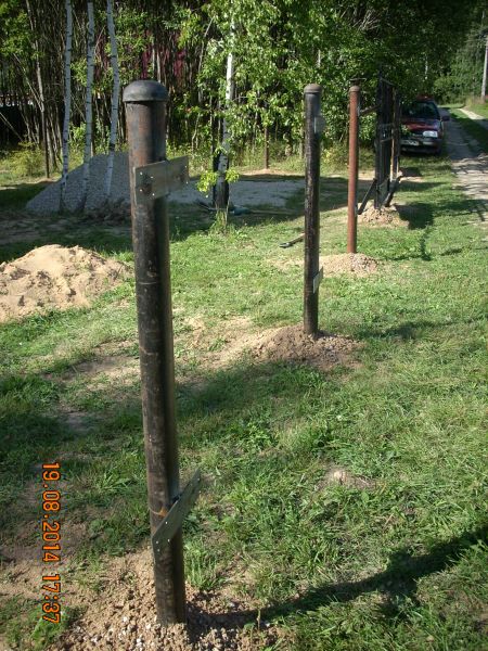

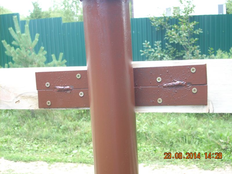

Я про бруски, что поперёк, прожилины..столбы и не красил, они в бетоне не ржавеют обычно, красить бесполезно облазит быстро, а на заборе уже не покрасить их. с обратной стороны. Раньше делали с толстых труб дюймов на 5-6-ть, вот те были вечные! И то, видел в наводнение загнуло их и положило вместе с забором..
Дачные вопросы
[uquote="piligrim130",url="/forum/viewtopic.php?p=4802752#p4802752"]Масло не сильно спасает- антисептик продлит жизнь столба лет на 20.[/uquote]
[uquote="Piter736",url="/forum/viewtopic.php?p=4802730#p4802730"]Да вот раньше не догадался, теперь уже поздно, закрывал заглушками сначала пластиковыми и баночками от консервов..одни рассыпались, другие ржавели, ветром сдувало..бруски отработкой несколько раз мазал, но они и были неважные, сучков много, выбирать особо не давали при покупке..Да нормально простоял, из шифера, теперь думаем железный делать из оцинковки. Длинный зараза, более 50-ти метров..[/uquote]

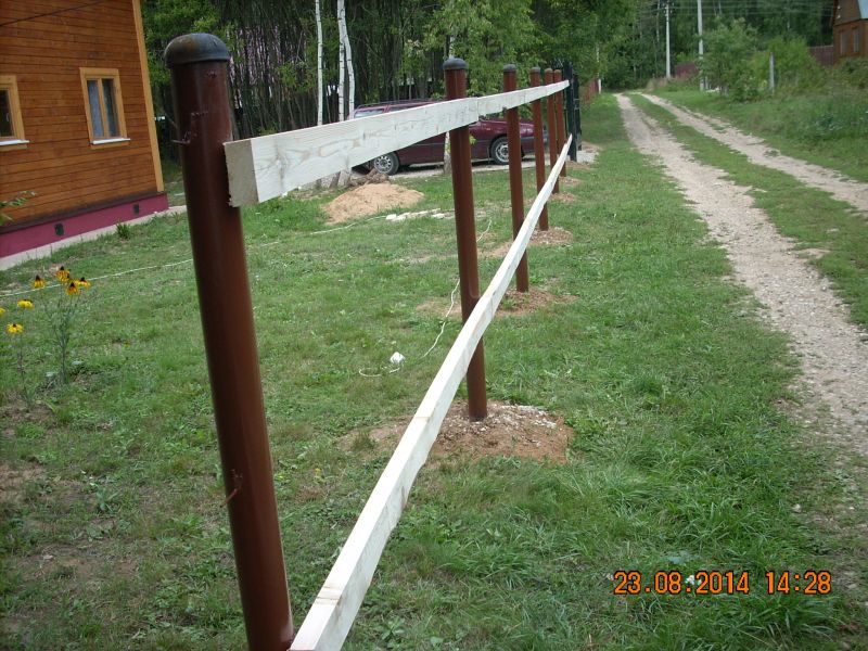

У меня на всех столбах вот такие крышечки.
Когда начал делать забор то попался ящик с такими изделиями. Это вроде откуда-то заглушки. Трубы конечно я покрасил и стоят.

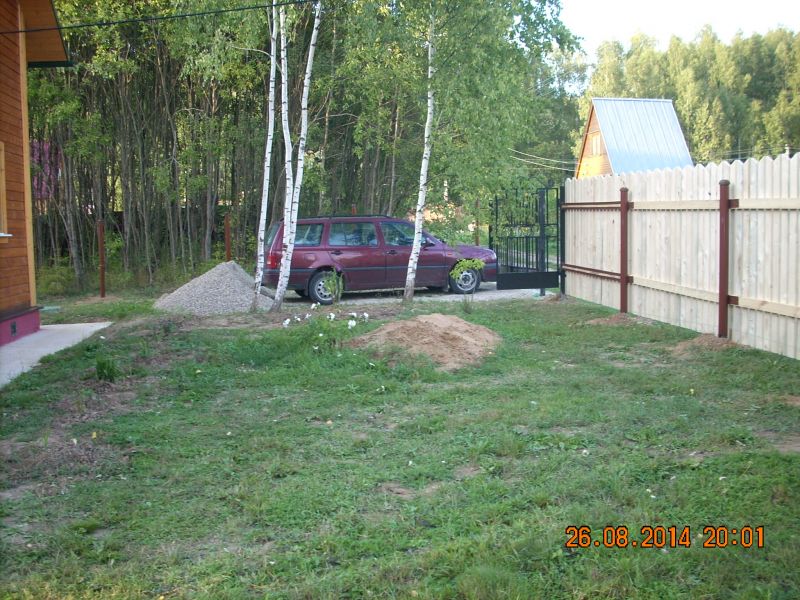

Это забор от улицы, а на боковых сетка. Соседние участки не обработаны.
Бывает и так.
Бывает и так.
Понятно, красивое место..я вспомнил чем покрасить можно, Суриком, тот лет по 40 держится. Ну если найти правильную Олифу, льняная что ли нужна, не помню точно..
А столбики я заглушу сверху, хорошую сварку купил в прошлом году. Надо тщательней в этот раз подойти, крестовины снизу приварить(арматуру), залить бетоном получше, чтобы не раскачало ураганом..у нас часто бывают, мой забор хоть и по-ветру стоит, но играет сейчас при сильном ветре, один столбик обломился, бетона там по ведёрку лил, думал по ветру стоит, что ему будет..
