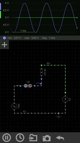

Прошу прощения, что вклиниваюсь, но назрел еще один вопрос:
В шуруповерте есть светодиод подсветки. Он гаснет как только отпускается кнопка шуруповерта. Это не очень удобно. Я решил доработать так, чтобы светодиод гас не сразу, а через примерно 3 секунды. В общем получается управление нагрузкой полевиком. Управление будет минусом, поэтому решено выбрать Р-канальный мосфет. Но дабы не коверкать готовую схемку кнопки, решил нагрузку (в виде светодиода подсвечивающего) поставить не между стоком и землей, а между плюсом и истоком. Знаю, что это не совсем правильно, но я придумал выход из положения. Так как нагрузка слабенькая получается, то ее можно разбавить другой "искусственной" нагрузкой в виде резистора в цепи стока.
Короче получается: ток светодиода 15 мА. Напряжение на нем примерно 2,7 вольта. И самое главное сохраняется большое напряжение между затвором и истоком, для того чтобы ключ сразу же не закрылся после открытия:
1) В Протэусе вроде все правильно, а на практике будут ли какие-то косяки вылезать?
2) Если выключатель SW3 разомкнут, то почему-то ключ немного все равно пропускает. Это погрешность (утечка) ключа, или я что-то не так сделал? :
Я пробовал уменьшать резистор подтяжки R10, но ничего не меняется...

Финальная схема планируется примерно вот такая:
Здесь добавлен конденсатор "задержки" С1.
Время свечения подбирается либо изменением емкости конденсатора, либо изменением номинала резистора R10
R8, R9 это своего рода делитель напряжения, чтобы при открытом транзисторе сохранялось большое напряжение между заствором и истоком. И одновременно R8 + R9 обеспечивают ток светодиода равный 15 мА.

1) Будут. Почему Вы уперлись в полевик? Поставьте биполяр. Тогда между базой и эмиттером будет падать всего 0,7 В против 3...4 В для полевика.
мне кажется безразницы, все равно бОльшая часть напряжения питания падает на балластах.
Олегыч1, R8 ненужен, R9 побольше, и желателен резистор последовательно кнопке чтоб ограничить ток разряда. ~ 10..100 Ohm. R10C1 я бы сделал ~ 5M*1uF.
а такто можно вообще без транзистора, через светодиод большой конденсатор заряжать
, (а для более четкого порога вместо резистора использовать генератор тока на биполярнике.)

[uquote="falkonist",url="/forum/viewtopic.php?p=4166892#p4166892"]1) Будут.[/uquote] Какие меня ждут косяки?
Схема на практике все-таки окажется нерабочей?
да будет работать, только не будет резкого порога погасания. чтоб по красоте проще на 555 сделать, прямо ее выход на светодиод, компанентов +- также.
[uquote="AlexS4",url="/forum/viewtopic.php?p=4166967#p4166967"]на 555 сделать[/uquote] Таймеру нужно своё питание, а где его брать, если напряжение, подаваемое на моторчик, снято? Я бы подумал в сторону накопительного конденсатора большой емкости, а в качестве порогового элемента, формирующего резкое отключение светодиода - TL431. Что-то подобное я когда-то "изобретал" ( https://forum.cxem.net/index.php?/topic ... nt=3543141 ), можно взять его за основу для "допиливания".
555 от батареи запитать если там до 18V, по меркам емкости батареи потребление даж не cmos версии мизерное.
TL431 даж ненужен, я ж говорю генератор тока на jbt. при подходе к порогу он выйдет за дд и сравнительно резко выключится.
