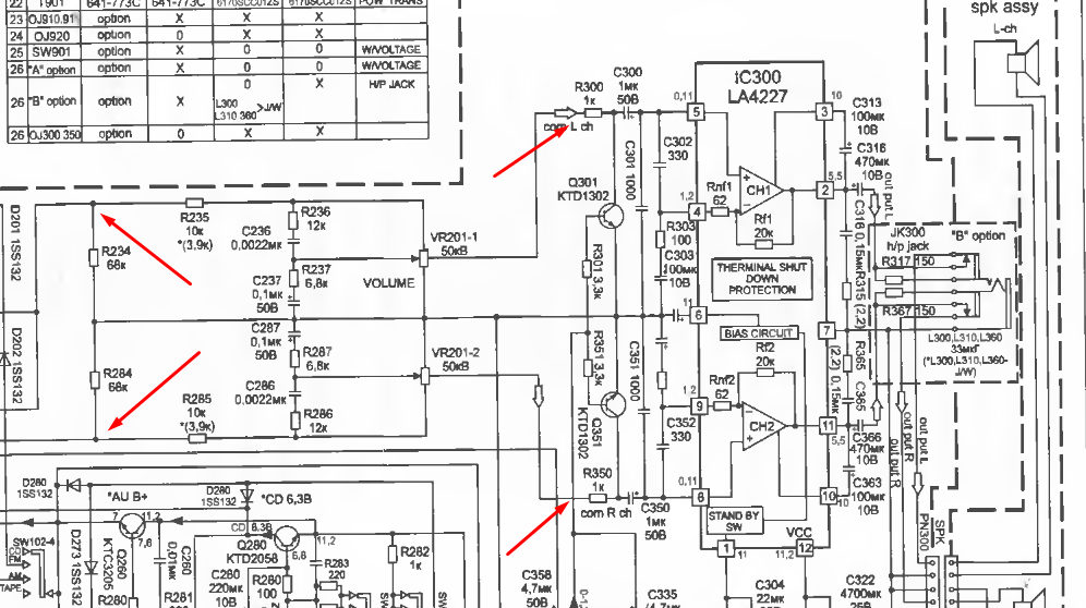

[uquote="Upgrader",url="/forum/viewtopic.php?p=4171927#p4171927"]Олегыч1, схема трудно читаемая, зачем создавать лишние трудности в ее восприятии.
Мои рекомендации начнутся с другого:
Амперметр направо, переключатели всякие налево. Слева направо принято читать всё, в том числе усиление сигнала, а результат - справа.
Не разворачивать боком транзистор q5 относительно q2 без явной на то необходимости и соединить прямыми линиями.
Куча бессмысленных изгибов соединений, целый лабиринт, затрудняющих чтение.
Понятно что чтобы привести схему в более читаемый вид нужно немного постараться. Но это важно для всех участников и для более продуктивного разъяснения.[/uquote]
Прошу прощения :oops:
Исправил:
Добавлено after 3 minutes 44 seconds:
Вопрос остается пока открытым. Стабилизации по току нет. То есть транзистор Q5 получается вообще здесь не при делах. Включени/отключение выключателя SW4 не меняет ток светодиода.

Сообщение falkonist »
В приведенной схеме стабилизации тока нет и быть не может. В принципе. Ибо крива она на всю голову.

falkonist, я понимаю, что что-то не так. Но что именно?
Добавлено after 6 minutes 23 seconds:
Точка между резистором R3 и катодом светодиода образует делитель напряжения. На этой точке относительно земли будет положительное напряжение. Оно подается на базу транзистора Q5 для того, чтобы он при определенных условиях начинал "подкидывать" плюс от источника питания на базу Q2, чтобы Q2 начинал "призакрываться" при определенных условиях. "Определенные условия" - это превышение тока в цепи светодиода. Принцип стабилизации верен, правильно? Но что именно не так со схемой?
Повторяю рабочую схему для особливо упёртых:
Сравните со своей и найдите ошибки. R2 опционален (не обязателен), поставлен исключительно ради надежности.
Нельзя. Очередной "велосипед с квадратными колесами".
1) Когда это мы успели на брудершафт выпить, вьюнош?
2) Нечего обосновывать. https://forum.cxem.net/index.php?/topic ... nt=2129490
В приведенной выше схеме светодиоды выполняют роль стабилитронов. Всего-навсего.

Сообщение Hand-Maker »
Да, но при этом остальная часть схемы стабилизирует ток через них

Сообщение mickbell »
Пуская при этом лишний ток в обход светодиодов, но таки пуская. Печка...

Сообщение Динозавр »
Олегыч1, Выше falkonist, давал ссылку https://forum.cxem.net/uploads/monthly_ ... e2bba9.gif
Красивый двойной стабилизатор тока. Верхняя и нижняя половины-полноценные стабилизаторы тока.
Врубись в принцип действия. (напряжение Б-Э кремниевых транзисторов почти стабильно 0,6В в большом диапазоне токов базы)
