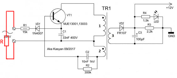

Приветствую, глубокоуважаемые радиокоты!
Когда-то давно пытался разобраться с вопросом о снабберной цепи, и так не разобрался до сих пор. Пришло время :)
В светодиодном драйвере от прожектора 100 Вт выгорел конденсатор и резистор в снаббере. И я до сих пор не могу подобрать их. Остальное все исправно, но я боюсь ошибиться, т.к. просто вылетит ШИМ и ключ.
Кусочек схемы, срисовал с драйвера:
Подскажите пожалуйста:
1) Для чего здесь ограничительный диод - D2 по имени (1.5КЕ220А) да еще такой мощный? Как он здесь работает, если через него ток практически не течет? Либо я не догоняю, что это за деталь и как она работает... Он пробивается в КЗ при превышении 220 вольт от катода к аноду? Далее может выдержать на себе 1,5 кВт мощности, а потом восстанавливается, или как? :oops:
2)Как правильно подобрать выгоревшие конденсатор С1 (керамический, кроха), и резистор R1?
Давно ковыряюсь с этим... был бы очень признателен :wink:
Сообщения: 1941
Зарегистрирован: Пт фев 27, 2015 20:57:08
Откуда: Курск
Сообщение Олегыч1 »
То есть он стабилизирует напряжение до 220 вольт от катода к аноду, так? Получается по сути это мощный (1,5 кВт) стабилитрон на 220 вольт?
1) Диод D1 - на 2 Ампера, и получается тогда резистор R1 надо рассчитывать исходя из тока 2А и напряжения 220 вольт? R1=220/2; R1=110 Ом Верно?
2) Резистор R2 разряжает конденсатор С1 в момент когда ключ Q1 открыт. То есть для рассчета С1 необходимо знать частоту работы ключа. А это неизвестный параметр, т.к. у ШИМ SD7530S нет фиксированной частоты. Там частота подбирается автоматически исходя из нагрузки, если я правильно понимаю...
3) И вообще для чего тогда цепь С1R2, если по мощности D2 прекрасно справляется?
Добавлено after 5 hours 23 minutes 26 seconds:
Не могу удержаться, еще один вопрос меня мучает: а почему нельзя, например, вообще избавиться от снабберной цепи? Вернее вместо нее поставить такую же катушку (импульсный трансформатор), тем самым выиграв в КПД?
L2 будет служить и снаббером и заодно еще одним импульсным трансформатором.

Олегыч1, Снабберный конденсатор принимает в себя ток от паразитных индуктивностей,
(от полей рассеяния), который не уходит в нагрузку. Этот ток, сравнимый с рабочим, сцеплен с небольшими
индуктивностями и при закрывании транзистора создаст достаточно короткий (т.к. индуктивность мала)
импульс заряда небольшой ёмкости стока до пробоя.
Снабберная цепь должна быть быстродействующей, импульс уйдёт на зарядку конденсатора до безопасного напряжения.

Я понял, паразитные токи слишком малы, чтобы от них можно было что-то взять. Просто подумал, резистор для разряда конденсатора снабберной цепи как правило мощный подбирают, и он греется. Думал как бы из него забрать полезную энергию... Но это так, что называется мысли в сторону :)
Основной вопрос про подбор снабберных деталей (пару постов выше)
Сообщения: 6705
Откуда: Протвино
Сообщение AlexS4 »
Олегыч1, да tvs это по сути стабилитрон, только с уменьшенной вероятностью обрыва, с хорошей вероятностью замыкания при пробое.
может получиться что tvs справляется по средней мощности а по энергии импульса получит тепловой пробой.
конденсатор это безопасный способ принять довольно приличный по энергии импульс без разрушительных импульсных тепловых процессов, а затем плавно и неспешно рассеять эту энергию в резисторе.
а забрать же энергию прощще простого!
надо вторичку нагрузить в обратном направлении * (напр поставить еще выпрямительный диод и нагрузить еще электролитом и светодиодами). если это будет сделано надежно то в штатном снаббере просто оставить цепочку из диода и tvs, на случай обрыва вторички.
* можно и диодный мост из шоттки диодов но потери энергии на диодах возрастут вдвое и возможно это нивилирует выигрыш от использования обратки.
еще вариант - домотать еще обмотку и выпрямлять с нее отдавая в штатную нагрузку (это будет классический 2полупериодный выпрямитель на обмотке с отводом от середины)
Немного не понял, как именно? одну и ту же вторичку? Или другую такую же но в противофазе?
