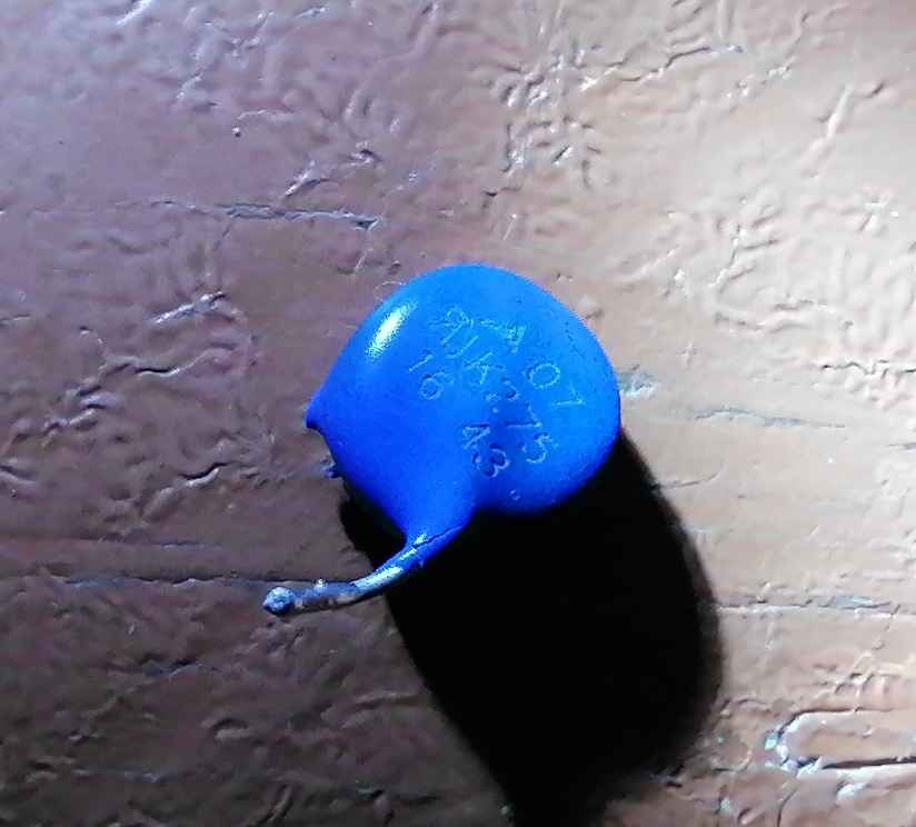

Какие важные характеристики есть у варистора помимо напряжения срабатывания? Смотрю чипдип, как минимум энергия которую он пропускает через себя прежде чем перегореть. Где эти джоули прочитать на корпусе?
Их по размеру корпуса можно оценить приблизительно, чем больше корпус, тем больше может поглотить джоулей.
