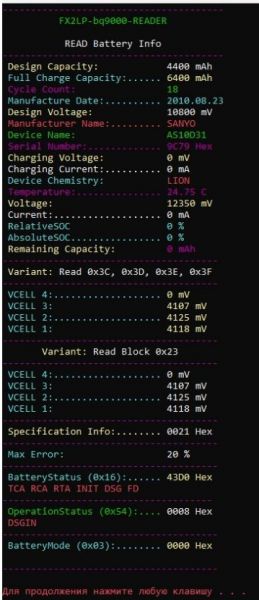

- Сообщения: 9
- Зарегистрирован: Вс апр 05, 2020 20:21:55
Всем доброго дня.
Имеем АКБ AS10D51 с контроллером max1787 на борту.
При попытке считать еепром крякнутой прогой B2W 5.73, прога, что то долго делала и потом выдала ошибку. Теперь акб не подает признаков жизни (при опросе в B2W циклично переподключается адаптер) и в ноуте пишет, что батарея вставлена, но не заряжается, Если вставить акб в ноут на горячую, пишет, что батарея вставлена и заряжается (аида в этот момент пишет какой то ток заряда, но секунд через 30 он пропадает).
Что посоветуете? (кроме как отправить в мусор)

145mdv, Тут все ЭкстраСэксы по вашим данным...
Где картинки - что делает Бешка??
Где отчет - ??
max1787 на борту
Насколько помню - там для чтения ЕЕпром надо СН341 подключать
Где отчет - ??
max1787 на борту
