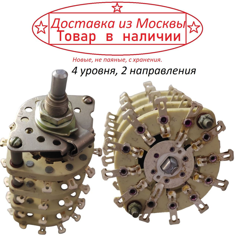

den2 писал(а): Пн июл 27, 2026 09:10:24 Наши снабженцы (мудаки) вместо заказанного ПГК-5П6Н закупили 5П3Н видимо ориентируясь на картинки из инета (с надписями 5П6Н).
Хотелось бы уточнить всёж....сколько керамических блинов должно быть у переключателя?
Я в этих буковках ничего не смыслю. Кондовый совецкий "фАрфоровый" галетнег начиная с конца 40-х годов прошлого века выглядит вот так
Очень хорошая, надёжная вещь. Проверенная временем. Если только он не почернел, где они эти десятки лет валялись - никто сказать как правило не может... на них самих дата рождения часто написана.
Если он на пять положений, то на каждой галете по два направления. Если он на одиннадцать положений, то на каждой галете по одному направлению. Ещё бывают галеты 3П3Н и 2П4Н каждая. Alles. Других я за последние пятьдесят лет не встречал.
Точно такие же бывают гетинаксовые, ничуть не хуже, фАрфоровость [была] важна для коротковолновых радиоприёмников.
Из переключателя на одиннадцать положений, на пять, на три, как совершенно верно заметили выше, можно сделать переключатель на меньше положений, переставив стопор.
Что такое 5П3Н я в данной ситуации не представляю. Из 11П3Н могли сделать.
Были галетники других конструкций, не таких, как на картинке. Более поздних. Вот они бывали и на шесть положений, и на четыре, и ещё какие-то неканонiчьные. Я с ними знаком плохо.

Phlanger писал(а): Пн июл 27, 2026 20:44:24 и ещё какие-то неканонiчьные. Я с ними знаком плохо.
Были. Я как то разбирался с таким мелким, от убитого совейского овцеллографа. Плюнул, не понравился он мне. А теперь уж чего, теперь Алиса всех кого надо переключит!
