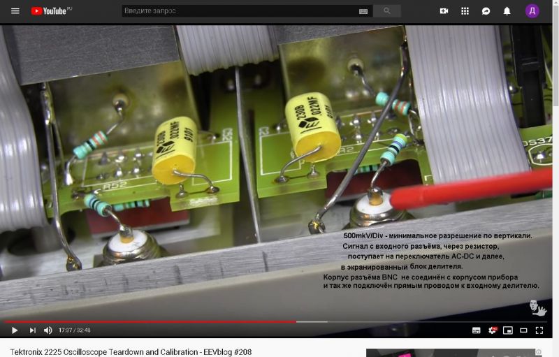

Вот ещё, в догонку - Tektronix 2225 - 50Мгц - тоже механическая коммутация.
На фото видно, что коммутатор AC-GND-DC - обычный, движковый, и распаян прямо на плату.
А вот на разделительном конденсаторе экономить не стали.
На втором фото - вид на экран аттенюатора каналов УВО - вид сзади. Экран - просто решето. Отверстия, ИМХО, для подстройки КПЕ. Резистор плавной регулировки усиления, не имеет спец. экрана, кроме собственного корпуса.
С уважением, ВикторС.

Собсвтенно говоря, в том, что входной делитель можно сделать без реле, никто и не сомневается. Другое дело, что подобные вещи требуют применения нестандартных компонентов (типа тех галетников с контактами прямо на плате, микроконтактов с кулачковыми приводами - в общем того, что скорее всего делается под конкретный прибор и не выпускается серийно), а также тщательной продуманности компоновки готового устройства, которую надо делать ИЗНАЧАЛЬНО. Ни то, ни другое вряд ли подходит для домашнего конструирования. Реле в этом смысле буквально панацея. Они выпускаются серийно, они позволяют на этапе проектирования плат и схемы вообще не думать о конструктиве, а у тем более о расположении органов управления на передней панели. Так что лично я просто не вижу им альтернативы.
