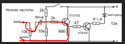

Зачем резать дорожки? Просто штекер воткнуть, предварительно подпаяв к штекеру переменный резистор. Ах, да, для регулятора баланса каналы должны регулироваться в разные стороны.
не совсем понял... Т.е. я кручу например вправо резистор, по часовой, прибавляется левый?
Кстати, в номинал резистора какой примерно нужен? Как я понял при равном балансе резистор будет немного ограничивать сигнал обоих каналов?
Сообщения: 6247
Сообщение murzistor »
Что непонятного... Один канал прибавляется - второй убавляется.
Сообщения: 1256
Откуда: 58С 58В
Сообщение Динозавр »
Serg257, Один переменный резистор 10кОм-50кОм (линейный), средний вывод через резистор
(примерно раз в 5 меньше) ,на Общий , крайние на Лев. и Прав. Будет шунтирование входного сигнала (в подходящей точке тракта (с соизмеримым сопротивлением)).
Сообщения: 20
Зарегистрирован: Пн июл 04, 2022 03:00:29
Сообщение Serg257 »
[uquote="Динозавр",url="/forum/viewtopic.php?p=4258603#p4258603"]Serg257, Один переменный резистор 10кОм-50кОм (линейный), средний вывод через резистор
(примерно раз в 5 меньше) ,на Общий , крайние на Лев. и Прав. Будет шунтирование входного сигнала (в подходящей точке тракта (с соизмеримым сопротивлением)).[/uquote]
Честно говоря ничего не понял. Точней понял вроде, но не думаю что правильно. Средний вввод входа (Джека) или резистора? Если джека (как на картинке), то второой канал будет без регулировки.
Или берем общий от входящего, его через резистор 10к на среднюю ногу переменного резистора 50к, к этой точке общийусилителя, левый и правый входящий на крайние переменного резистора, и к ним же левый, правый усилителя?
Извините, я на словах пока плохо поримаю еще простые вещи)

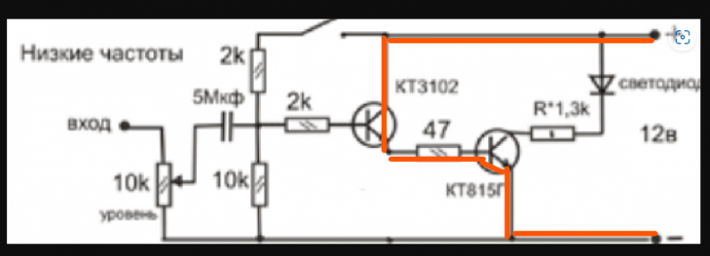

(210.03 КБ) 58 скачиваний
Сообщения: 1256
Откуда: 58С 58В
Serg257, Средний вывод переменного резистора через сопротивление на Общий провод ...
Сообщения: 20
Сообщение Serg257 »
[uquote="Динозавр",url="/forum/viewtopic.php?p=4258616#p4258616"]Serg257, Средний вывод переменного резистора через сопротивление на Общий провод ...[/uquote]
Так же получается? Только соединение общих надо выше резистора 10к
(208.06 КБ) 59 скачиваний
Сообщения: 1256
Откуда: 58С 58В
Serg257, Да, выше 10 кОм. Для лучшей развязки стереоканалов уменьшить до 5 кОм.
Ещё лучше средний вывод переменного прямо на Общий, НО крайние выводы подключить через резисторы по 5 кОм.
Если диапазон регулировки недостаточен, то взять все номиналы меньше (до 5 кОм/0,5 кОм).
Зависит от выходного сопротивления в конкретной точке звукового тракта.
