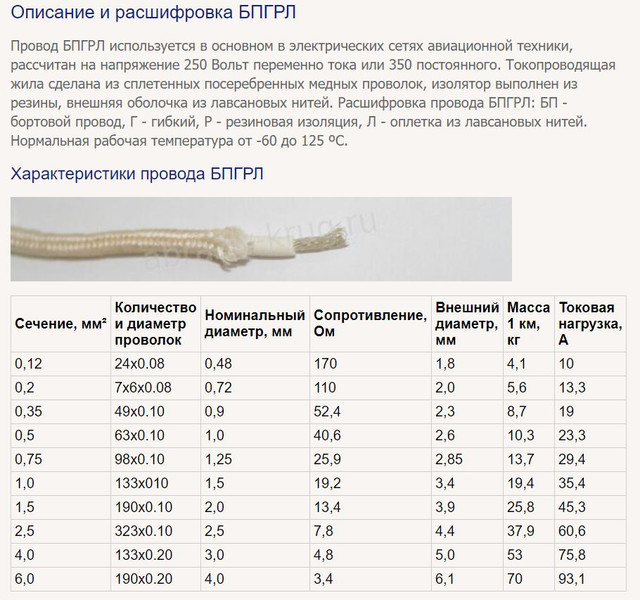

Я уже подумал. Хоть большие токи без внешнего шунта измерять не собираюсь, да и самим 61Е это нереально, щупы сделал сам. И основа их, невероятно гибкий, не переламывающийся кабель марки БПГРЛ.
Надо свои делать... Изучаю тему...[/uquote]
Самодельные щупы я делал не раз используя самый различный провод, но поскольку большой разницы нет смысла в этом не увидел.
Добавлено after 1 minute 46 seconds:
У щупов тестера важнее механические характеристики, чтобы были мягкие и не уходили в обрыв после нескольких дней эксплуатации.
Хочу кабель АВК-6 попробовать поставить, что скажете?
Говоpят: не повезет, если чеpный кот pубильник повеpнет!
А чем он хорош во фторопласте аленочном? Истреплется быстро и все. Это провод для разового монтажа ВЧ схем.
