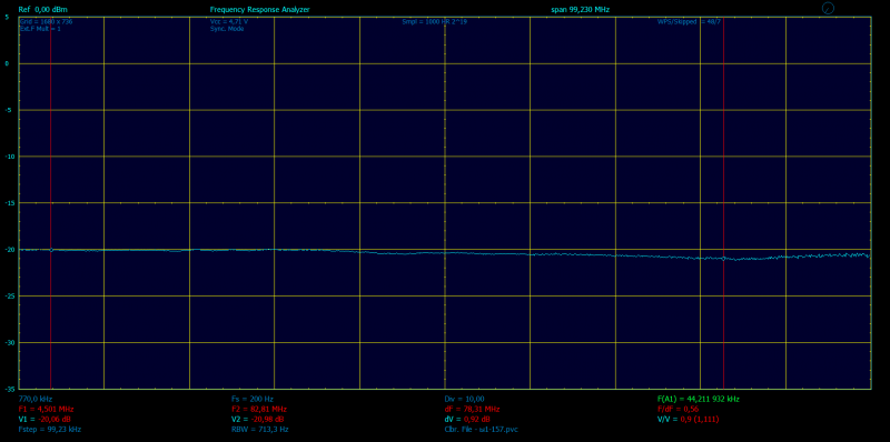

Итак, полседние находки следующие. После установки на свое место штатного конденсатора C6 удалось добиться хорошей работы низкоомного делителя. Причем это не предел - эксперимент показывает, что введение этого конденсатора несколько уменьшает коэффициент передачи на предельных частотах (80-100 Мгц) в положении 1:1. А так как сейчас на всех остальных пределах именно на этих частотах наблюдается завал АЧХ на 0.5-1 dB по отношению к пределу 1:1, то, подставив туда подстроечник, вполне моно будет свести разбег АЧХ практически к нулю. Но делать это надо будет не сейчас, а вместе с УВО - ибо там нагрузка будет другая, чем при нынешних измерениях.
А пока вот такие результаты. Прибор откалиброван так, что АЧХ в полоении 1:1 принята за условный ноль.
Вот что видно в положении 2:1 (-6dB) в диапазоне до 100 Мгц:
Как видно, неравномерность около 0.3-0.4dB, что очень хорошо
В положении 4:1 (-12dB):
Несколько похуже, но и тут разница всего 0.7-0.8 dB. Учитывая, что характер неравномерности на всех пределах очень похож, скомпенсировать это будет несложно.
И, наконец, 10:1 (-20dB):
Тоже завал на Вч в пределах децибелла. Результат оидаемо чуть более плохой, чем в остальных случаях, но это положение будет использоваться только на пределе 5V/дел, где нюансы АЧХ на предельных частотах не столь важны.
А вот что показывает АЧХометр при промере сквозной АЧХ блока:
Верить этой картинке в деталях, особенно выше 50 Мгц можно с некоторой натяжкой, но ИМХО очень хорошо. Справедливости ради, эта АЧХ была снята при закорачивании резистора R27. C ним завал на 100 Мгц достигает -5dB.
Также заметил, что АЧХ в ВЧ-области в режимах 100:1 и 10:1 весьма хорошо оптимизируется подбором резисторов до и после аттенюатора и этим методом довольно легко добиться малого разбега АЧХ при разных коэффициентах деления.
Схема:
