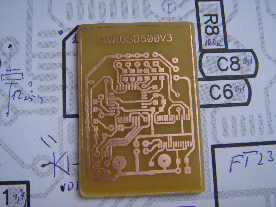

ВСЕМ ДОБРЫЙ ВЕЧЕР! Прошу помощи собрал этот программатор правда с другого сайта ( http://avrdevice.ru/?page_id=43#comment-43 ) .не знал ,что здесь он обсуждается. Дело вот в чем - прошил отдельно контроллер .установил дрова. Он определился как ком 9. В терминале выдал такое как на фото 1 прилагаю ее. AVR студией когда подключаю к прогеру камень тоже вроде не ругается фото 2,но стоит начать ,читать в камне сигнатуру или фуз биты или флеш память, как выдает ошибку, как на фото3. Так-же в CV AVR также не читает. Кварц 14.31818мгц, перемычка на X2-X3. 6 раз мигает( контроллер в программаторе ATMEGA8A-AU) ФУЗЫ СТАВИЛ С ТАГО САЙТА,Т.Е. ГАЛКИ СТОЯТ НА SPIEN,CKOPT,BOOTSZ1,BOOTSZ0 ,BODEN. Прошу помощи и совета!!

- колоб

Забыл ,еще вопрос, кто нибудь в плате уже перепрошивал камень, хотел его прочитать другим программатором тоже STK500 МЕГА не читается при этом перемычку X2-X3 снимаю конечно, не мешает ли обвес камня и микруха FT232RL процессу перешивки контроллера программатора??

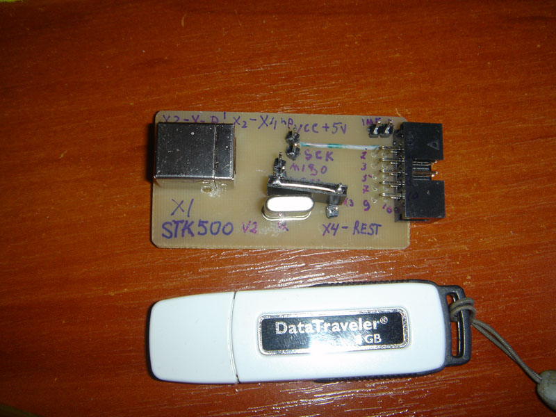

Re: Программатор "STK500v2 by Petka"
Все вопрос снимаю,проглядел один оторванный контакт, соединяющий программатор с программируемым камнем..! Проверил в трех оболочках ,шьет и читает везде великолепно!!(AVR STUDIO4, CV AVR ,AVRODUDE). Всем спасибо!!!
Вот такой девайсик вышел! Облегченная версия. Читает флеш (тинку 13 ,85 и атмегу 8 пробовал) 10 сек по времени.,до других камней очередь не дошла,переходник надо делать на панельке с нулевым усилием...

Всем добрый день! Платку под V3 версию прогера вытравил и адаптор к нему уже готов! Контроллер для программатора прошью отдельно при помощи этого же адаптора...

Ничегонеработает вопрос такого рода ,пусть тупой ,но все же у вас на фото видна одна перемычка ,а в лау печатке их три? Две перемычки припаяны у вас со стороны дорожек?
- Леонид Иванович
- Друг Кота
- Сообщения: 4779
- Зарегистрирован: Сб апр 02, 2011 12:40:46
- Откуда: Минск
- Контактная информация:
Я выложил новую редакцию платы. На старой были перемычки в виде нулевых чип-резисторов, а все элементы были 0603. Мне это показалось неудобным.
