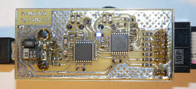

Ну вот и я отметился сборкой программатора
от Petka.
Плата и прошивки из топика автора
http://electronix.ru/forum/index.php?s= ... opic=42679
Кварц на Меге8 14,7456 Мгц, всё завелось с первого раза, без гимора и
плясок с бубном
Чему я несказанно рад, чего и вам желаю.
от Petka.
плясок с бубном

А у меня без танцев с бубном не обошлось.
Но в основном, всё от невнимательности и спешки.
1. Перепутал порядок расположения резисторов в ряду у ISP разъема. Когда паял, плата была повернута на 180 градусов относительно рисунка.
2. Неправильное указание Х3 и Х4 в файле HowTo.pdf. Оказывается существуют 2 версии этого файла. Долго не мог понять, почему ПониПрог не видит ATMega.
Плата собрана на FT232RL, ATMega88 и кварц на 18,432 МГц.
Пока ничего не пробовал программировать, но программатор нормально определяется.
