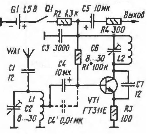

[uquote="Вологодский хлебушек",url="/forum/viewtopic.php?p=4603393#p4603393"]Можете предложить схему на транзисторах s9018[/uquote]Сверхрегенератор.
[uquote="Вологодский хлебушек",url="/forum/viewtopic.php?p=4603393#p4603393"]относительно простую в настройке[/uquote]Простые схемы не бывают простыми в настройке...
Есть классика - приёмник Захарова. Но переменных конденсатора два. Первый можно подобрать. R1 надо переменный. Требует усилитель низкой частоты.
Схема
Или вот пример старой схемы...
Приёмник Мурзистора
Но ВЧ часть на PNP. Либо поискать такие... либо изменить схему...
Но лучше таки купить нормальный переменный конденсатор
И если нету трансформатора от радио то можно сделать вывод на наушники. Через резистор где-то 100 Ом вместо трансформатора а сами наушники последовательно с ёмкостью пусть 100 мкФ

Можно ли сделать Варикап из кт 315и подключить вместо кпе в приемнике Захарова?

Да. С некоторыми извращениями.Только учитывайте, что у приемника Захарова генератор работает на частоте вдвое ниже принимаемого сигнала.
Кстати, вот авторская статья http://rfanat.ru/s2/pr-b85.html

Как правильно мотать катушки для частот укв-2?

Не совсем понятен вопрос. Полно информации. У Захарова в статье вполне понятно описаны катушки. И на сайтах и форумах, и в радиожурналах (с ходу: Радиолюбитель 1993г. N4 стр.22 - большая статья про радиомикрофоны) и в старой литературе 1960-х годов и позже, где даже приводились рецепты серебрения медной проволоки для контурных катушек.
Или Вам надо всё это скопипастить сюда?

Есть программа Coil 32 чтобы рассчитать катушку. Просто медный провод одножильный толщиной примерно полмиллиметра или побольше.
