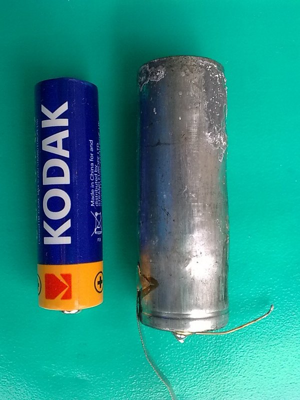

Может кому пригодится, сегодня понадобился стрелочный тестер Ц-4313, и обнаруживаю что в нём села квадратная батарейка, не прошло и 10 лет, такой под руками не оказалось. :)
Вытащил, осмотрел, корпус оказался пластиковый, представляет из себя контейнер, и главное что он в отличии от советских квадратных батареек разбирается, передняя часть на защёлках, внутри три секции в которые вставлены три банки:
Каждая банка размером побольше батарейки типа АА LR6:

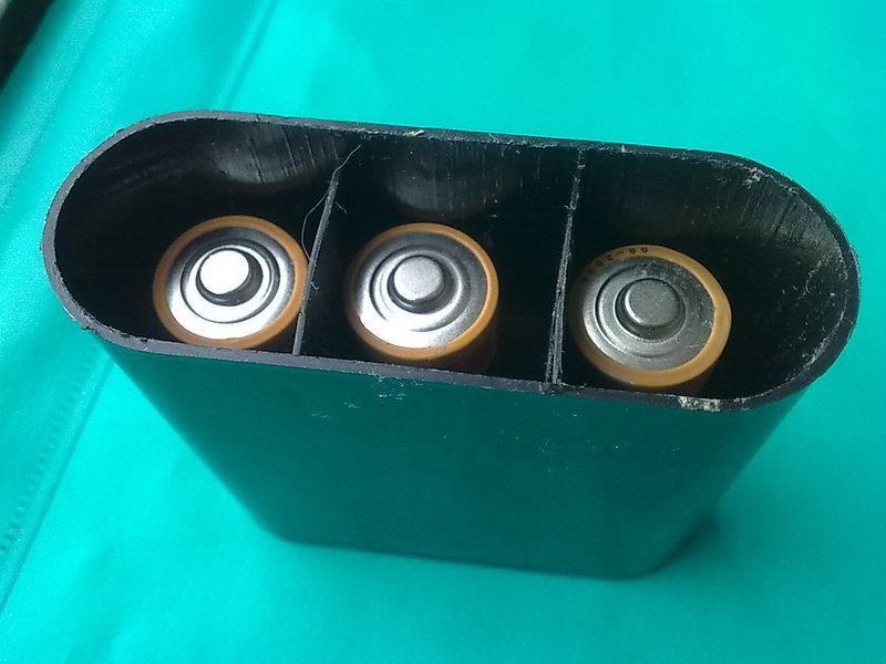

Батареек типа АА LR6 у меня лежит несколько штук, и они влазят в пластиковый контейнер от квадратной батарейки:
Дальше надеюсь всё ясно, из "пальчиковых" батареек не сложно собрать батарею на 4,5V - припаять лепестки и перемычки, внутрь пластикового контейнера, дабы не болтались батарейки подложить что либо, например вырезатт полоски из мягкой вспененой фигни, которая используется как тепло/звуко изоляция и транспортировочная защита в коробках с аппаратурой, вместо пенопласта.

[uquote="gsmart",url="/forum/viewtopic.php?p=3843541#p3843541"]Может кому пригодится, сегодня понадобился стрелочный тестер Ц-4313, и обнаруживаю что в нём села квадратная батарейка, не прошло и 10 лет, такой под руками не оказалось. :)[/uquote] :dont_know:
Как "решение на скорую руку" - годное, а, если "на постоянку", то внутрь корпуса неплохо было бы поставить либо вот такой отсек:

зы.. Туда можно и литиевый аккумулятор запихнуть- у "плоской" батарейки ЭДС "под нагрузкой", на сколько я помню, -3,6 вольта, а у лития- заряженный на 100%- 4,2 вольта, "полуразряженный" - 3,7 вольта.. Вполне так потянет.. :dont_know:
Сообщения: 5199
Откуда: 34rus
Сообщение diesel170 »
Недавно аналогичная проблема случилась, только тестер у меня Ц4315. Сразу подумал про литиевую батарейку, но у неё минимальное напряжение 3 В в конце разряда.
Поэтому решил проверить, при каком напряжении ещё может работать прибор. Подал на него напругу (на контакты питания) от регулируемого источника.
Выяснил, что допустимое напряжение 2,7...6 Вольт. В этих пределах стрелку омметра можно установить на ноль.
То есть, литиевую батарейку будет "высасывать" полностью, поэтому нужно ставить с ограничителем разряда. Например, плоскую от мобилы, там уже есть встроенная платка защиты. Нужно только вывести на корпус гнездо для зарядки.
