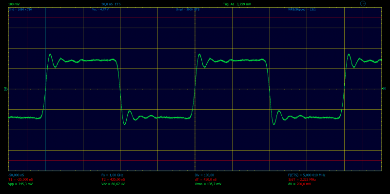

Вчера до двух ночи вновь возился с усилителем, добиваясь симметрии. Менял транзисторы, подбирал их в пары по коэффициенту усиления - почти ничего не менялось. Тогда решил тщательно проверить режимы по постоянному току. Выставил на базах обоих транзисторов первого каскада ровно ноль вольт и "прошелся" мультиметром по электродам других транзисторов. И уже во втором каскаде выявил, что есть явная ассимметрия, несильная, но однозначно большая, чем должна быть.
Ларчик открывался просто - имел место банальный непропай одного из резисторов R131, R132. Когда запаял - все стало одинаково в обоих плечах с точностью до процента. Картинка сигналов на выходе тоже порадовала - все симметрично, более-менее одинаково по амплитуде итд. В общем, первоначальная настройка сделана, можно (и нужно) приступать к следующим стадиями - а именно выходного УВО.
Вот что видно на коллекторах выходных транзисторов. На входе конвертора импедансов меандр 5 Мгц амплитудой 100 мВ. Тут же амлитуда в каждом плече около 400 мВ, итого усиление в 8 раз.
[Изображение
Прогнал АЧХ на синусе - как минимум до 70-80 Мгц выходит более-менее ровно (точно не ерял, только оценивал по падению амплитуды сигнала, примерно зная ачх осциллографа). Интерсено, что при несимметричной нагрузке (когда один из щупов отключен) импульсы заметно кривеют.
А вот что видно на выходных клеммах, которые через резисторы в 1.2к присоединены к -15V:
Странный, но закономерный результат.
А на синхровыходе вот что:

Вот что видно на экране 8ло7и. Импульсы частотой 20 мгц.
Импульсы частотой 2 мгц:
Иголки длительностью 10 нс частотой 10 мгц
Увы, тут уже не хватает быстродействия осы..
"Простые" конструкции - обычно лишь источник разочарований. (c) RU3AEP

Вчера, в очередной раз повозившись с настройкой и добившись хороших результатов (практически без колебательных процессов) на импульсных сигналах, попробовал более-менее количественно оценить получившуюся АЧХ. Имеющаяся Оса при штатной нагрузке в 50 Ом имеет ровную амплитуду до 50 Мгц, но на 80 Мгц она составляет уже 0.6 от того, что имеем на НЧ, а на 100 Мгц - порядка 0.35. Разумеется, емкость в нагрузке будет еще просаживать АЧХ, но так как я подключал генератора прямо ко входу предварительного УВО, заземлив его вход по постоянке через резистор в 75 Ом (такое значение для симметрии плеч), то емкость там явно небольшая и в целом собственную АЧХ генератора Осы вполне можно использовать для оценки результата.. Для полосы УВО в 100 Мгц общий завал на этих 100 Мгц должен быть 0.35*0.7 = 0.245. Или примерно в 4 раза. А на практике получилось порядка 5 раз - думаю, это уже хороший результат, позволяющий сказать, что штатная полоса в 100 Мгц все-таки достигнута! (не забываем про входную емкость, к которой выход Осы на предельных частотах очень чувствителен). Одно только не радует - при подаче сигнала от ГКЧ в районе частот 50-60 Мгц картинку почему-то несколько "передергивает" - т.е. в какой-то момент при прохождении частоты через определенные значения она немного смещается по горизонтали (причем одновремено с небольшим изменением размаха), а потом все становится на свои места и плавное уменьшение размера продолжается. Видимо, что-то блудит или резонирует, но я так и не понял, что и где.
Пробовал увеличивать напряжение на входе - на 100 Мгц картинка полностью пропорционально растягивается вплоть до 2.5 клеток на 8ЛО7И, что примерно соответствует 5 клеткам из 6 на трубке 8ЛО6И. На частотах 70-80 Мгц линейная растяжка по прикидкам будет обеспечена во весь экран. И это пока без задействования RL-цепочек между УВО и ЭЛТ, которые очень помогают увеличить динамический диапазон на предельных частотах.
В общем, с УВО осталось немного - поставить выходные транзисторы на термопасту (без нее они греются нехило), заменить некоторые подстроечники на меньшие номиналы (ибо сейчас оптимальное их положение очень и очень близко к минимальному сопротивлению, что затрудняет точную подстройку), сменить реле в конверторе импедансов, сделать ему экран и опробовать весь тракт в сборе. Очень любопытно, что будет показывать на сигналах с крутыми фронтами, которые Оса, увы, уже не может обеспечить.
А потом на очереди усилитель синхронизации и все, что за ним. Думаю, будет интересно.
