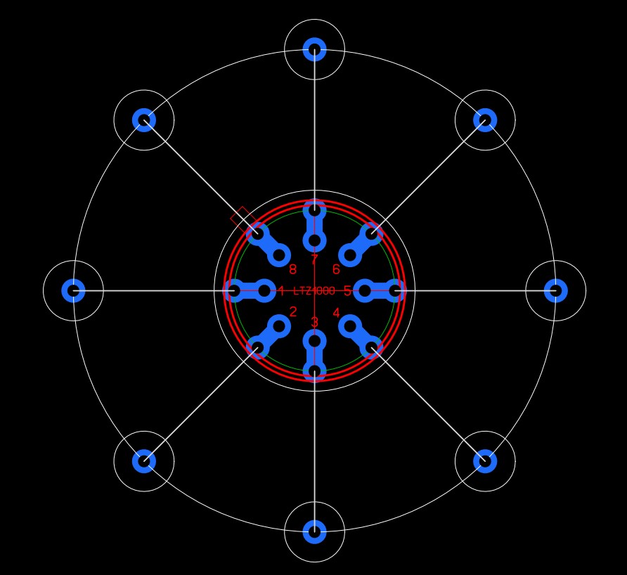

Пытаюсь собрать ИОН на LTZ1000, вопрос по печатной плате. Где-то в теме видел, что кто-то мельком объяснял назначение вот этих медных полигонов вокруг микросхемы. Можно поподробнее об их назначении, необходимом размере, как их считать? Спасибо.
Не нужны эти полигоны. Это Datron Instruments в 1987 году всех с толку сбила своими свастиками
- Сообщения: 53
- Зарегистрирован: Ср сен 13, 2023 09:16:35
Ну если свастика более-менее понятна зачем, но эти полигоны… Спасибо за ответ!
Полигоны представляют собой приближение эквидистантной изотермической поверхности. Вместе с пазами они призваны минимизировать разность интенсивностей тепловых потоков вдоль дорожек от мест пайки LTZ. Все эти заморочки из-за коварных коваровых выводов последнего и высокой дифференциальной термоЭДС ковара по отношению к меди.

[uquote="Mickle",url="/forum/viewtopic.php?p=4489922#p4489922"]Полигоны представляют собой приближение эквидистантной изотермической поверхности. Вместе с пазами они призваны минимизировать разность интенсивностей тепловых потоков вдоль дорожек от мест пайки LTZ. Все эти заморочки из-за коварных коваровых выводов последнего и высокой дифференциальной термоЭДС ковара по отношению к меди.
Это сейчас в CAE можно на раз сделать тепловой расчёт узла или тепловизором на плату посмотреть. Но 35 лет назад и то, и другое было весьма затруднительно, вот поэтому, наверное, и придумывали всякие чудеса.[/uquote]
То есть, правильно ли я понимаю - если не делать медные полигоны, то фашистская фрезеровка будет бесполезна? А нельзя ли сделать нечто подобное для компенсации термоЭДС LTZшки (высокопрофессиональный чертеж ниже) ?

Фрезеровка как раз полезна, т.к. снижает мощность, рассеиваемую подогревателем. Последнее, к примеру, критично при автономном питании ИОН.
Но в целом, и то, и другое, явно не стоят затрачиваемых на них усилий.

А я все-таки поиграюсь, мало ли что выйдет
. Просто у меня есть проволока коваровая D = 0.25 мм. Хочу сделать на печатной плате "островок", на котором будет расположена LTZшка. Этот островок будет соединен тонкими перемычками текстолита с основной платой (аналог свастики от Datron). А вот сама LTZшка будет соединена перемычками из ковара со всей остальной схемой. Как думаете - текстолитовые перемычки лучше пустить под коваровыми перемычками, или между ними, что коваровые перемычки пересекали пустое пространство (скрин внизу)?

Ну конкретно для меня избавиться от температурной нестабильности, наверное, самый важный фактор. Поставить перемычки - это не просто какой-то домысел из головы, а применяемый у нас на предприятии способ борьбы с паразитной термо-ЭДС. Вы обозначили проблему: пара ковар-медь, и у меня сразу же возникло решение, которое, в действительности, может не сработать, но законам физики не противоречит, и я не думаю, что сделает хуже. Допустим, и лучше не сделает, но для меня электроника - это, скорее, творчество. А разработка печатных плат - искусство. Выпендриться из толпы, скажем так
Цель для печатной платы - сделать всю разводку на одном слое. Задний слой - земля.
Вот что наворотил по поводу "островка":

То есть я хочу "лечить" первопричину "болячки" - эффект Зеебека, а не городить костыли с перераспределением тепла. Вот и вся задумка.
Добавлено after 5 minutes 2 seconds:
Кстати, вопрос: а ведь, наверное, неспроста они сделали у LTZ1000 коваровые выводы, а не медные...

Самый простой и продуктивный способ минимизации остаточного ТКН модуля с LTZ1000 - введение дополнительного резистора последовательно со стабилитроном. Изменением номинала этого резистора можно добиться подстройки ТКН в небольших пределах (суб-ppm/°С). К примеру, начиная с древних калибраторов серий 4700 и 4800 Datron/Wavetek именно так и стала поступать. Для повышения ТТХ этот резистор включён в состав сборки (Vishay, выделена зелёным на фото). Номинал резистора фиксированный и выбран, очевидно, средним по больнице. Поэтому с целью более тонкой настройки введён дополнительный диодно-резисторный узел коррекции ТКН (выделен красным). Резистор в нём выбирался и запаивался на заводе по результатам испытания модуля в сборе в термокамере. Номинал резистора записывался на этикетке.

[uquote="abessv",url="/forum/viewtopic.php?p=4489929#p4489929"]А нельзя ли сделать нечто подобное для компенсации термоЭДС LTZшки (высокопрофессиональный чертеж ниже) ?[/uquote]
Данное решение не рабочее даже с теоретической точки зрения. А с практической ещё и вредное за счёт добавления лишних переходов
Хотите что-то компенсировать обеспечьте одинаковую температуру контакта ковар плата для всех контактов и всё будет хорошо.

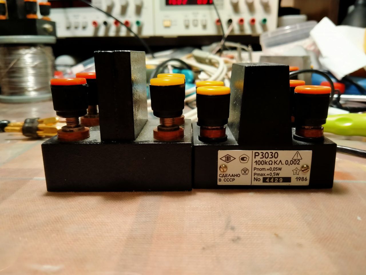

Случайно попались вот такие меры:
Гугл и яндекс про них ничего не знает. Меры не опломбированы и следов пломбировки тоже нет. Предполагаю, что это опытные образцы, производство которых так и не стартовало из-за развала СССР. Класс точности 0.0005% конечно внушает. (на самом деле, интересно, что от него осталось на сегодняшний день)
Внутренности:
Нижняя часть:
Сравнение с классическими Р3030
И просто случайно совпавшие красивые цифры(понятно, что этот прибор совершенно не годится для проверки этих мер, как впрочем, даже для оценки):
Чуть позже эти меры будут всесторонне исследованы и на них будет передана единица. И далее они будут использованы по прямому назначению - для калибровки мультиметров.

Отличия.Случайно попались вот такие меры:
Герметизация и заливка компаундом элемента, а также отсутствие отверстий в корпусе для потоков воздуха (исключительно для маслянного термостата???)
Ряд отличий в конструкции выточенного корпуса (впрочем, автомату пофик что фрезеровать).
Напрягает лишь наклеенный шильдик - в приличных мерах он был приклепан к корпусу и даже не на винтах. Впрочем, последние тенденции в действиях продаванов....
Ну и отсутствие значка Госстандарта. Однако, если оно еще не было вписано в Реестр, то объяснимо.
Однако! ОМЭС Р3030 к.т. 0,0005 есть в ОТ СИ 18445-99.
Корпус там только стандартный и документация идет по 3ПВ.424.015. Видно, что завод готовил ОТ, да и с ошибками. Да и с какого-то года 3ПВ изменилось на другое...
Например, в формуляре на Р3030 (отпечатанном VII-87г) и 3ПВ нет и такого к.т. тоже нетъ.
Видимо "новинка" появилась позже.
