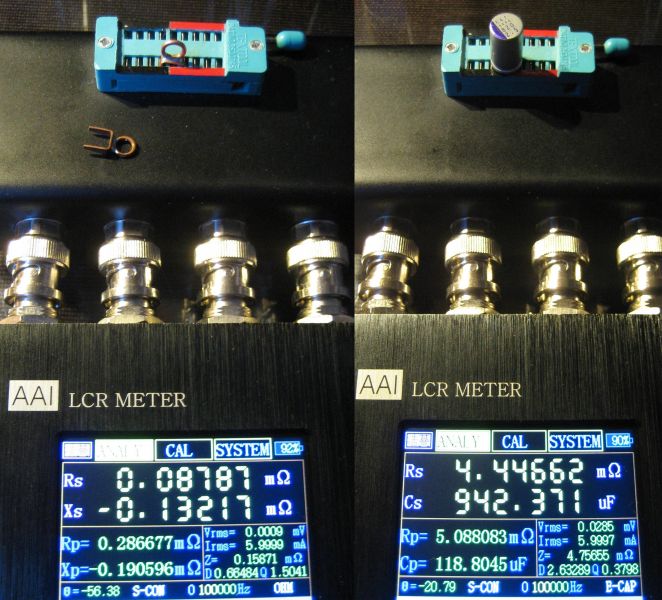

Сообщение Yuriy_King »
[uquote="Vingrad",url="/forum/viewtopic.php?p=4726636#p4726636"]Чтобы изменять такое маленькое сопротивление, нужно иметь 4-х проводное подключение, а не такую панельку.[/uquote]
Не считай всех идиотами, как ты на 100 кГц на щупах Кельвина получишь такие результаты?

Сообщение Vingrad »
Тем более, ещё и индуктивность проводов влияет, кроме сопротивления контактов.

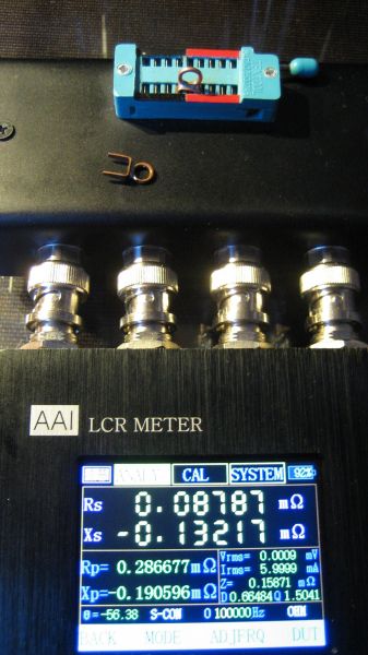

[uquote="Vingrad",url="/forum/viewtopic.php?p=4726678#p4726678"]Тем более, ещё и индуктивность проводов влияет, кроме сопротивления контактов.[/uquote]
Какая индуктивность?
каких проводов?
какое сопротивление контактов?
Это короткое замыкание всей измерительной цепи - Нескомпенсированная погрешность измерения.
То, что нужно вычесть из правого измерения.

Сообщение Vingrad »
Хорошо, если так

Сообщение Goodefine »
[uquote="Yuriy_King",url="/forum/viewtopic.php?p=4726724#p4726724"]..Это короткое замыкание всей измерительной цепи - Нескомпенсированная погрешность измерения.[/uquote]
Это больше похоже на бесполезные цифры после запятой, на миллиомах. Сотые доли микроом, серьезно? Там уже десятки мОм плясать будут, если подключить перемычку и ничего не трогать
[uquote="Goodefine",url="/forum/viewtopic.php?p=4727096#p4727096"]Это больше похоже на бесполезные цифры после запятой, на миллиомах. Сотые доли микроом, серьезно? Там уже десятки мОм плясать будут, если подключить перемычку и ничего не трогать[/uquote]
Вы все за границей такие тупые?
Или вам с детства внушали, что "москали - недоумки"
Вот видео "пляски" на частоте 1 кГц:
https://disk.yandex.ru/i/04X9dZurzlt_kw
Вот видео "пляски" на частоте 100 кГц:
https://disk.yandex.ru/i/8Xudu-GGKqLpKQ
Ну и какие мОм пляшут?
Извиняюсь за качество видео, мой старик Canon лучше не может.
[uquote="Yuriy_King",url="/forum/viewtopic.php?p=4727166#p4727166"]Вы все на "незалежной" такие тупые?
Или вам с детства внушали, что "москали - недоумки"[/uquote]
Ты пьяный что ли? Или комплекс неполноценности? Разуй глаза и почитай локацию
[uquote="Yuriy_King",url="/forum/viewtopic.php?p=4727166#p4727166"]Вот видео "пляски" на частоте 1 кГц:
Ну и какие мОм пляшут?[/uquote]
Пляшут сотки мОм, вторая цифра после точки, о каких сотках микроОм может идти речь. Постом выше я говорил о десятках (0.1 мОм - для особо одаренных). Как на видео:
