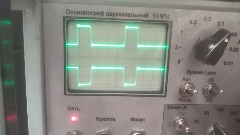

Немного картинок в тему.
Вот так пока выглядит макет формирователя СИ:
Честно говоря, очень не люблю такое, но порой приходится.
Синхроиспульсы на выходе ЭСЛ-формирователя. Частота 200 Кгц, на входе - синус.
При реулировки уровня сканость их меняется, как и долно быть:
То е самое на 2 Мгц. Уе виден звон щупов, так как фронты очень крутые:
А вот так выглядят СИ при входной частоте 30 Мгц и разных полоениях ручки уровень.
Вот что видно на выходе конвертора уровней. 1 клетка/деление, частота около 3 Мгц, реим DC, ноль - нижняя линия сетки.
То же самое на 40 Мгц. Конечно, тут уже не хватает скорости осциллографа, поэтому меандр стал синусом и амплитуда слегка просела.
Собственно, эти сигналы подаются на счетный вход 1531ТМ2. А на его выходе мы видим вот что:
Изображение - выходная частота 100 КГц (входная - 200 Кгц). Почему-то амплитуда почти 5 вольт и затянутая верхушка фронта. Но это, очевидно, свойство самой микросхемы.
А теперь подадим на вход 20 Мгц. На выходе - 10 Мгц. Форма почему-то кривая, но это, наверное, не столь важно
И, наконец, 100 Мгц на входе. На выходе видим синус 50 Мгц размахом около 3 с небольшим вольт (с учетом падения АЧХ самого прибора). Все стабильно и красиво, триггер устойчиво срабатывает.
Для проверки подключаем этот щуп к частотомеру и видим стабильные показания:
Приборы не прогреты, так что погрешность в 25 Гц вполне естественна.
"Простые" конструкции - обычно лишь источник разочарований. (c) RU3AEP

ВикторС писал(а):Что, уважаемые коллеги, вы думаете по этому вопросу?
У себя я сделал так.
Позже, правда, добавил небольшой гистерезис, а то компаратор из-за шума на медленных развертках срабатывал по обоим склонам сигнала.
(12.61 КБ) 1452 скачивания

El-eng,
Я правильно понимаю, что инвертор D3, как буфер обостряет фронты, затянутые в коммутаторе D2?
Где Вы покупаете не поддельные микросхемы, для своего творчества?
Заранее благодарю,
С уважением, ВикторС.
El-Eng
Сообщения: 3755
Re: Осциллограф на ЭЛТ своими руками.
Сообщение El-Eng »
Да, но не совсем так. Дело в том, что AD8561 имеет на выходах уровни ТТЛ да еще с относительно слабой нагрузочной способностью. Дальнейшая логика - КМОП, у которой порог немного выше. Компаратор работает на D-триггер SN74LVC1G74 (наш, всеми любимый, TM2), который срабатывает по положительному фронту и не любит, когда фронт затянут. Поэтому стоит инвертор, чтобы у компаратора активным был отрицательный фронт (ТТЛ быстрее переключаются в ноль), а, заодно, и сигнал для триггера был КМОП.
Я рискую. :) В ЧИПе покупаю, в Электронщике (КОМПЭЛ), в Митино, бывает. Когда жаба давит - на Али. Про Али всякое говорят, но мне откровенное фуфло пока не попадалось, не знаю почему. Может, я не самое дешевое покупаю? А может, просто комментарии читаю? :dont_know:

[uquote="El-Eng",url="/forum/viewtopic.php?p=4000493#p4000493"]Поэтому стоит инвертор, чтобы у компаратора активным был отрицательный фронт (ТТЛ быстрее переключаются в ноль), а, заодно, и сигнал для триггера был КМОП.[/uquote]
Спасибо за пояснения.
Я правильно понимаю, что длительность перехода 0-1 у AD8561, больше, чем время задержки и нарастания фронта в DD2? (иначе нет смысла ставить DD2) :dont_know:
El-Eng
Сообщения: 3755
Сообщение El-Eng »
У AD8561 задержка перехода 0-1 3.8нс, 1-0 - 1.5нс. Типовая задержка инвертора - 1.6нс. Но не забывайте о согласовании уровней, это, вообще-то, с точки зрения надежности, важнее, поскольку основной вклад в задержку, все же, вносит сам генератор развертки, точнее, узел бланкирования луча.
