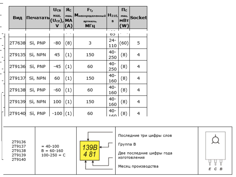

А вот про транзисторы, к примеру такой - корпус как у кт837 - большенький, а надписи на ём тока цифири 110 или 112
А пониже дата выпуска - 3 88
Что это за фрухт ?
Поиск выдаёт муру.
Или такие - корпус как у кт814. Надписи 135В или 137В или 138В
А пониже дата выпуска - 2 89
Энто ЧО ?
Поиск не ищет

diplodok
Сообщения: 1800
Re: Мелкие вопросы по теории
Сообщение diplodok »
Winzip нету

diplodok
Сообщения: 1800
Там написано
= 40-100 (А должно)
B = 60-160
100-250 = C
не я делал таблицу :dont_know:
АВК
Сообщения: 2362
Сообщение АВК »
Нашёл, они оказались типа наших кт814-815.
А я то уж размечтался, что типа 972 -973...
Добавлено after 2 minutes 48 seconds:
Странно, ив тырнете др инфу пишут ---
Биполярный транзистор 2T9138 - описание производителя. Основные параметры. Даташиты.
