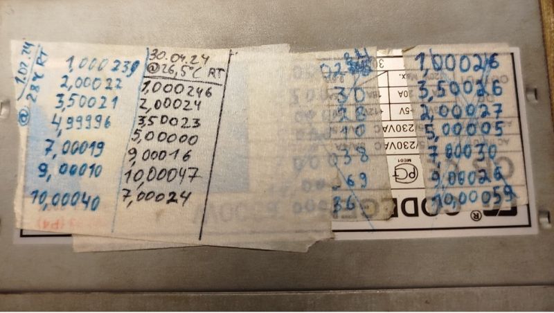

В моем экземпляре AD584 китайцы приложили бумажечку с фактическими значениями
напряжения и указали температуру при которых производились измерения.

Croma писал(а):В моем экземпляре AD584 китайцы приложили бумажечку с фактическими значениями
Доверия этим бумажкам не очень много. Кому-то кладут реальные замеры, кому-то попадаются просто копии бумажек. Плюс, если китайцы вдруг замеряли 34401а со включенным HI-Z режимом по входу, то все эти цифры, окромя 10В выхода, бесполезны. Потому что подключая мультиметр с 10МОм входным сопротивлением (а не ">10ГОм"), все напряжения, кроме 10В (находящихся на выходе ОУ масштабника), падают из-за шунтирования сопротивления делителя.
Доверяй но проверяй, как говорится. Тут уже кому что надо и какая цель использования опорника стоит.
Можно вообще не запариваться "реальным" абсолютным значением - какая разница, какое, главное, что оно весьма постоянно во времени. Стартовая погрешность у лучшего грейда 0,05%, весьма неплохо. В случае если в будущем появится возможность откалибровать ADшку по нормальному эталону (ну то есть передать ей единицу напряжения), по ней потом можно будет снова откалибровать все приборы, уже с меньшей абсолютной погрешностью.

[uquote="Croma",url="/forum/viewtopic.php?p=4725490#p4725490"]В моем экземпляре AD584 китайцы приложили бумажечку с фактическими значениями
напряжения и указали температуру при которых производились измерения.[/uquote]
Я Вам показал бумажку с напряжениями и температурой.
Чем она хуже китайской? :))

[uquote="Dӧppelganger_857",url="/forum/viewtopic.php?p=4725500#p4725500"]Доверяй но проверяй, как говорится. Тут уже кому что надо и какая цель использования опорника стоит.
Можно вообще не запариваться "реальным" абсолютным значением - какая разница, какое, главное, что оно весьма постоянно во времени. Стартовая погрешность у лучшего грейда 0,05%, весьма неплохо. В случае если в будущем появится возможность откалибровать ADшку по нормальному эталону (ну то есть передать ей единицу напряжения), по ней потом можно будет снова откалибровать все приборы, уже с меньшей абсолютной погрешностью.[/uquote]
По бумажкам от китайцев таки да. Несколько с практически с одинаковыми цифрами, пара похожих на правду.
Но для проекта нужен был ТК, но AD не уложилсь в ожидания :cry:. По долговременной стабильности AD, можно посмотреть,но они тестились два месяца назад, теперь лежат обесточенные.

TrexREXX писал(а):Я Вам показал бумажку с напряжениями и температурой.
Вы не понимаете разницы?
В моей бумажке температура одна, при которой проводились измерения.
В ваше обычное ТКЕ.

[uquote="Croma",url="/forum/viewtopic.php?p=4725881#p4725881"]Вы не понимаете разницы?
В ваше обычное ТКЕ.[/uquote]
И в моей тоже НАПРЯЖЕНИЕ в ТОЧКЕ температуры
http://www.comsoft.ru/index.php?_t8=31
Это Вам почитать про ТКЕ, чтобы не путать ТК с ТКЕ :))
