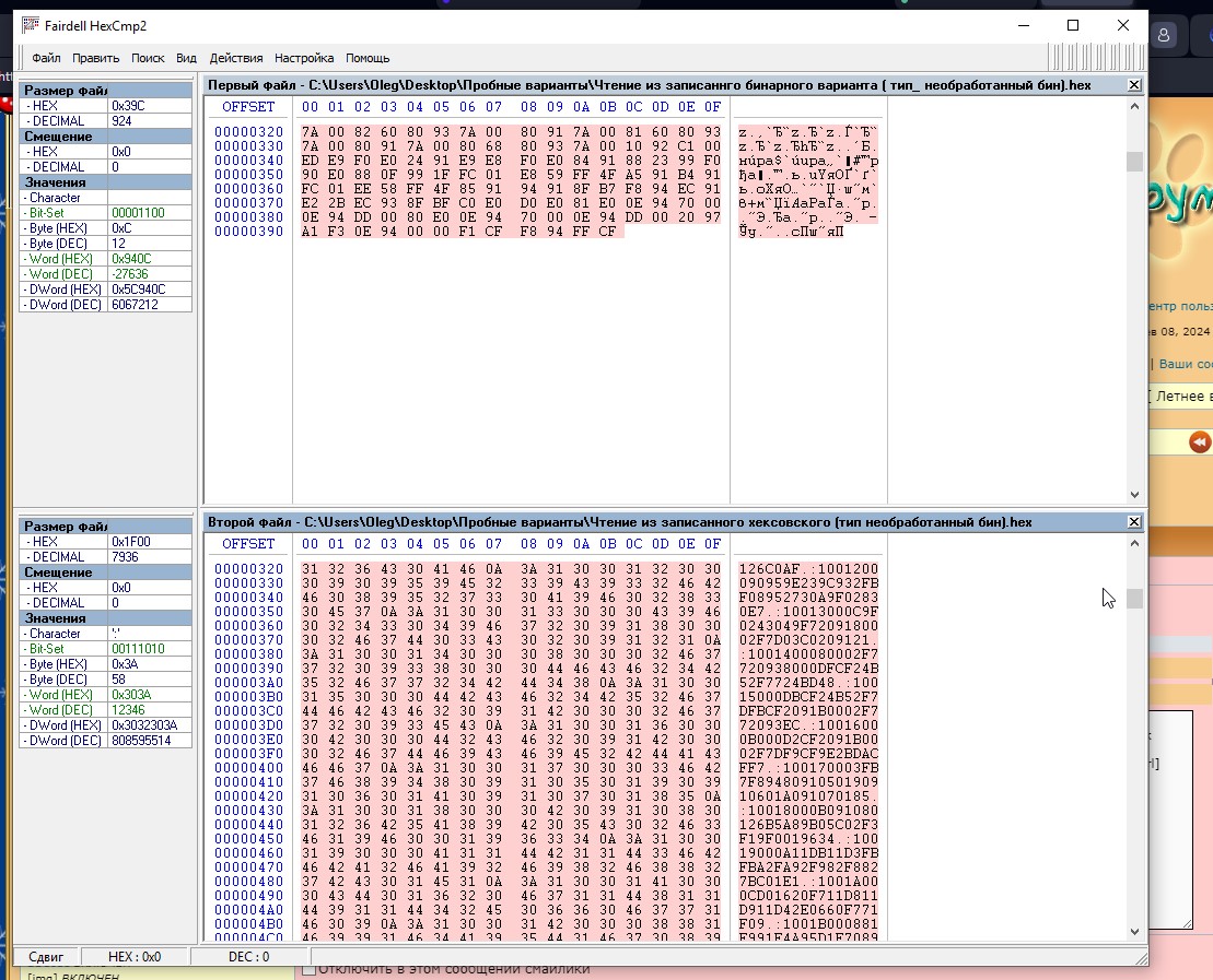

Это Вы вот эти сравнивали, верно? А как именно сравнивали? Вот сравнение их же в программе HEXCmp (красным подсвечиваются различия):2) Остальные два файла (которые хекс) они вообще были без расширения...
Более того, один файл гораздо длиннее второго:
Вы наверное перепутали сравниваемые файлы. Скорее всего сравнили исходный хекс и его же, считанный после записи из микроконтроллера.
Добавлено after 10 minutes 49 seconds:
Чтобы не запутаться еще раз, вот эти два файла должны быть одинаковыми:
1) Чтение из записанного хексовского (тип необработанный бин).hex
2) Чтение из записаннго бинарного варианта ( тип_ необработанный бин).hex

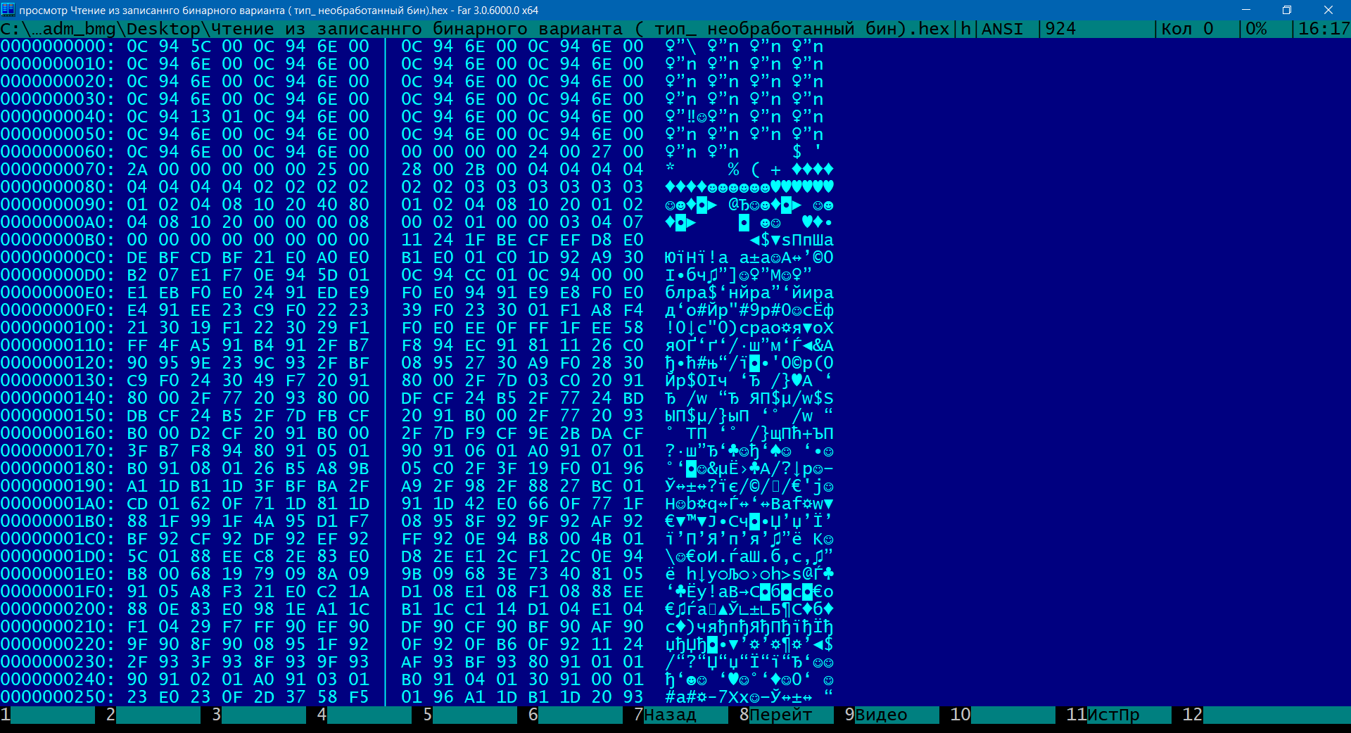

[uquote="Олегыч1",url="/forum/viewtopic.php?p=4540348#p4540348"]Вы наверное перепутали сравниваемые файлы.[/uquote]Я? Перепутал? Да ну... Маловероятно. Сейчас картинки выложу, сами смотрите.
Второй для наглядности я слегка подредактировал: отделил заголовки и контрольные суммы, а также растащил данные на колонки по четыре байта.
PS. Не надо хекс смотреть как бинарник - хекс он и есть хекс, это файл текстовый.

mickbell, то есть я правильно понимаю, что моя программа для сравнения файлов - открывает их в бинарном виде? И в бинарном виде они будут отличаться? Нужна значит программа для сравнения именно хексовского формата?
[uquote="Олегыч1",url="/forum/viewtopic.php?p=4540488#p4540488"]моя программа для сравнения файлов - открывает их в бинарном виде?[/uquote]Да. Она и хекс-файл, то есть текст, открывает в таком же виде. Посмотрите на ваши картинки. В середине шестнадцатиричное представление байтов, справа их представление в виде символов.

[uquote="Олегыч1",url="/forum/viewtopic.php?p=4540488#p4540488"]моя программа для сравнения файлов - открывает их в бинарном виде? ?[/uquote]
В шестнадцатиричном виде она их открывает.
Не рекомендую сравнивать хексы, не исключено, что они могут быть записаны по-разному. Сравнивать надо двоичное представление. Для этого сделать именно так, как я сказал. Повторюсь - медленно и печально.
1. Записываете содержимое хекс-файла в МК.
2. Считываете содержимое памяти МК, сохраняя его в двоичном виде - это обязательно.
3. Записываете содержимое двоичного файла в МК.
4. Считываете содержимое памяти МК, сохраняя его тоже в двоичном виде.
В результате имеете два двоичных файла, их и сравнивайте.

Выводы (надеюсь верные):
1) Прога для прошивки микроконтроллера ("AVRDUDDESS") не смотря на то, что во всех вариантах тип чтения и записи выбран - "необработанный бин", она все равно считывает файлы прошивки ровно в том же формате, что они и были записаны.
2) Сравнивать между собой правильнее файлы только в бинарном варианте.
3) Хекс формат нельзя переформатировать в бин иначе, кроме как прошить микроконтроллер и потом его считать? А если, к примеру у меня нет такого микроконтроллера, чтобы весь код в него влез? Или это, допустим, вообще не для микроконтроллера, а для какой-нибудь микросхемы памяти (EMMC, или NAND...)
mickbell, подскажите пожалуйста, какой программой для просмотра и сравнения бинарных файлов Вы пользуетесь в данонм случае?
FARом. Но не для сравнения, а только для просмотра. Файлы я сравнивал визуально, поэтому всего несколько строк.

Олегыч1, все файлы - это нолики и единички. Формат файла - это лишь правило обработки этих ноликов и единичек, не более того. Сравнение файлов может быть на низком уровне - именно ноликов и единичек, и на высоком - после обработки в соответствие формату. Притом, неравенство в первом случае не означает, что и во втором случае будет неравенство. Например, когда формат использует сжатие данных.
поэтому 2) - неоднозначно.
3) HEX2BIN и BIN2HEX довольно-таки банальные утилиты, но есть нюансы.
