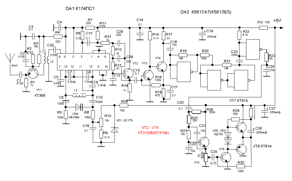

КВ приемник у меня тоже есть. Работает на пиратском диапазоне 100 метров а АМ и на радиолюбительском диапазоне 80 метров SSB, хотя в нем можно сделать и другие диапазоны.
Просто мне захотелось послушать, что там говорят.
Сделан тоже по принципу минимума катушек, поэтому там в УПЧ стоят да керамических фильтра, тем более, что был заказ сделать так, что бы он был доступен начинающим. Так же не имел дефицитных деталей.
Схему я пока не рисовал, но смеситель построен по этому принципу.
(133.5 КБ) 1051 скачивание
Только транзисторы стоят КТ315.

Поэтому определяйтесь, а я пока пойду в КВ приемнике с SSB детектором повожусь. Попробую его сделать по той же схеме, что и смеситель, что бы избавиться от ферритовых колец, что у меня пока там стоят.
Все, что я тут выложил, это довольно примитивные схемы и делались они из критериев, что мне заказали.
Ваших же критериев мы пока так и не услышали.

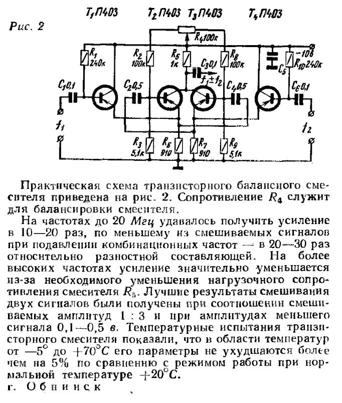

- какое оптимальное напряжение гетеродина для смесителя на одном БП транзисторе,что в начале темы в кружочке,если Вы конечно делали измерения
Хотелось бы от Вас,Jemchug,как от специалиста 50 лет собиравшего приемники, услышать сравнение смесителей на одном БП транзисторе, диодного балансного/2-ного балансного.В чем плюсы\минусы, может сложности настройки\согласования.Касательно УКВ и КВ диапазонов.Длинных лекций не жду и не прошу.просто основное,если возможно.
Из того что читал:Транзисторный смеситель - активное устройство. диодный -пассивное.
Вот нужно балансировать диодный смеситель, смотрел у Полякова - там 2 подстроечных конденсатора на выходе+ плюс переменный резистор - вроде бы крути да настраивай. Вы же писали что балансный смеситель тяжело настраивать на КВ,тем более на УКВ.В чем подводные камни.. и
Jemchug писал(а):Поэтому определяйтесь, а я пока пойду в КВ приемнике с SSB детектором повожусь. Попробую его сделать по той же схеме, что и смеситель, что бы избавиться от ферритовых колец, что у меня пока там стоят.
не зря же Вы от них избавляетесь :))
За схему балансного смесителя на транзисторах спасибо!

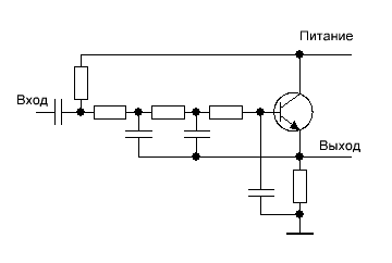

На входе стоит такая входная часть. Это по сути активная антенна.
Описана в ж. Радиоаматор 6-2008 год.
http://sezador.radioscanner.ru/pages/ma ... lan-10.htm
Потом идет УВЧ на транзисторе КТ635А с током коллектора порядка 30 ма. Транзистор стоит на небольшом радиаторе.
После этого УВЧ стоит кольцевой смеситель на диодах.

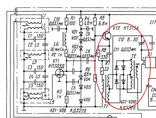

За основу можно взять трансивер "Радио-76"
http://www.shema.ru/cgi-bin/rshema.pl?n ... a-76.shtml
Можно вот отсюда взять.
Радиоприемник "Карпаты"
http://publ.lib.ru/ARCHIVES/R/''Radio'' ... fax%5d.zip
Стр. 31
Смеситель взять отсюда, а дальше по своему желанию. Там в журнале довольно хорошее описание.

Транзисторы взял более современные, хотя вряд ли КТ315 можно такими назвать, но Fт у них все таки 250 МГц.
На общей схеме видно, что на входе УПЧ я поставил активный ФНЧ на транзисторе. Частота среза где то порядка 150 КГц
АЧХ УПЧ получилась такая.
Там видны шумы, т.к. АЧХ снимал в реальном приемнике и сигнал ГКЧ принимал на антенну.
В приемнике, который использую в качестве радионаушника для ТВ, не стал делать триггер Шмидта и вместо него поставил просто ключ.
Второй вариант подобного приемника отличается от первого в том, что смеситель сделан на К174ПС1, а в УПЧ применена цифровая микросхема.
Про него подробнее здесь писал.
http://radiokot.ru/forum/viewtopic.php? ... 1#p2198671
http://radiokot.ru/forum/download/file.php?id=199186

Вот в моем случае S-кривая частотного приемника выглядит так.
Стрелками нарисовал точки куда нужно настраиваться. В одном случае частота гетеродина выше частоты сигнала, во втором ниже.
Видно, что линейность подобного частотного детектора получилась довольно хорошая.
Все приемники сделаны на практике и вполне сносно работают при приеме местных станций и в схеме радионаушника.

а какие номиналы в фпч? а то на одном конденсаторе (С6 в первой схеме или С12 во второй схеме) нетноминала.
aen
Сообщения: 11940
Откуда: Россия.
Сообщение aen »
Как говорил частота среза порядка 150 кгц.
Особой точности не требуется. Я считал этим калькулятором.
http://vt-tech.eu/ru/articles/calculato ... lters.html
Т.к. у меня конденсаторы дефицит, то сначала выбрал конденсаторы 270 пф и к ним рассчитал резисторы.
Получилось так.
Можно взять и другие номиналы и пересчитать из условия нужной частоты среза.
Если бы сейчас делал, то немного бы увеличил частоту среза и вместо 3,3 ком поставил 2,7 ком, но лень перепаивать.
Настройка была бы не такая острая.
А то иногда приходится подкручивать настройку на станцию, т.к. гетеродин в приемнике довольно примитивный и стабильностью не блещет.
