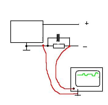

aen писал(а):Что бы усреднить, его можно зашунтировать конденсатором большой ёмкости. Если не шунтировать, то в динамике можно осцилографом посмотреть. Резистор порядка 0,3 - 0,5 ом в цепь минуса питания.artemm писал(а):резюк что-ли и на нем нгапряжение снимать.
Усредненный вариант:
Большая емкость от скольки начинается? И после установки между + и - этого кондера просто как обычно мультиметром померять?
Динамика:
Так, я должен поставить маленький резистор минус, падение напряжения на нем будет U=IR, смотрим U в динамике, R знаем (0.3-0.5) и считаем I как I=U/R. Так?
Долой идиотизм!
- aen
- Модератор
- Сообщения: 11940
- Зарегистрирован: Пт апр 28, 2006 15:26:07
- Откуда: Россия.
- Контактная информация:
Я обычно осциллографом смотрю с открытым входом. Конденсатор ставлю, что бы получить, что то наподобие прямой линии. Тысячи микрофарад иногда получается.
Кашу маслом не испортишь.
Если конденсатор не ставить, то динамика видна, т.е. все переходные процессы и броски при переключениях.

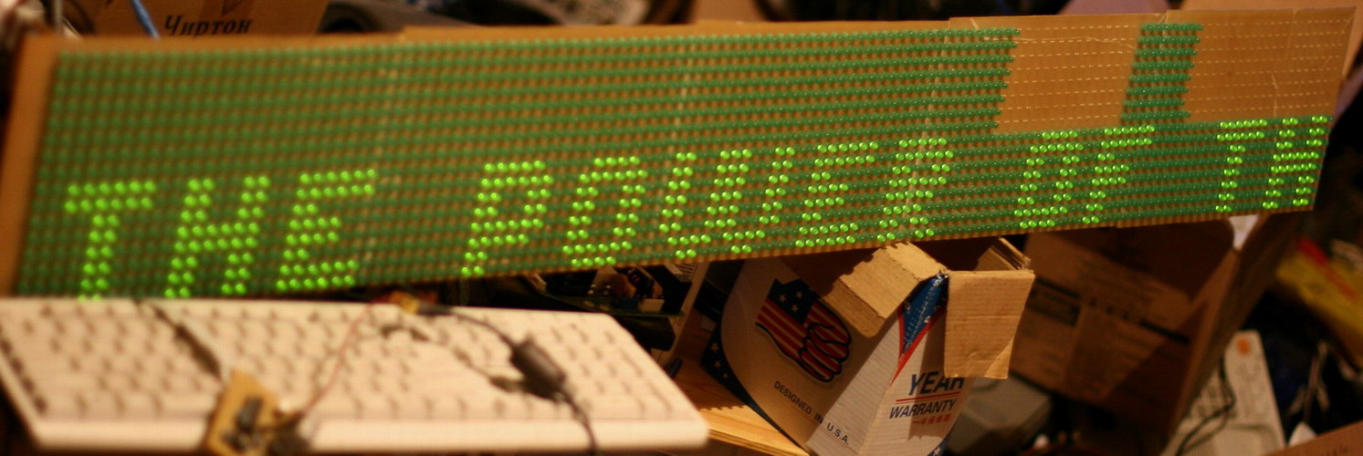

Несколько лет назад делал 777-столбы на Mega8515, где были 5-ти дюймовые индикаторы, подключенные к 74НС595, но питание было 16 в и ограничительный резистор на сегмент 120-160 ом. и ток 50ма. Микросхемы были теплые, но тогда подбирал производителя чипов. На сегменте оставалось 9-10 в. Из сотни индикаторов за три года аварий не было. Напряжение повысил еще и из-за застревания монет в хопрах МК2.

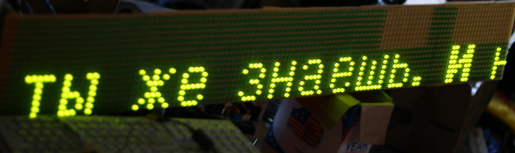

А чё у меня есь....
Делал лет пять назад.
Тоже были идеи сделать часы, температуру внутри/снаружи, календарь, атм. давление и влажность,
Даже была идея радиационный фон мерять,
До женского календаря я, каюсь, не допёр.
но поскольку датчиков влажности и давления тогда найти было нельзя
то всё ограничилось бегущей строкой с часами(Недоделанными), хотя фиксированные фразы я всё-же вбил, ну типа названия месяцев, дней недели, температуры выше и ниже нуля и даже цифры прописью.
Три шрифта английский русский, вертикальный, для чего даже датчик положения панели поставил.
Но к сожалению время вдруг кончилось, короче бросил ПОКА.
Собрано это на самых дешёвых светодиодах (По рублю)
Сначала была одна панель 16х24 и на PIC16F84
потом выросла до 16х120 и PIC16F628 всилу упомянутых выше причин.
НО максимум что позволила ОЗУ PIC16F628 это 8х120.
А 16 битных пиков я не нашёл, у меня даже идея была контролировать верхнюю и нижнюю половины двумя отдельными 628ми контроллерами.
Но вдруг кончилось время и светодиоды как видите.
Но я доведу её до ума когда время будет.
Прошу меня сильно не хаять т.к. всё это далалось на любительском уровне самостоятельно.
А вам бы я посоветовал для начала соберите панель, а что на неё выводить я думаю большой проблемы не составляет.
