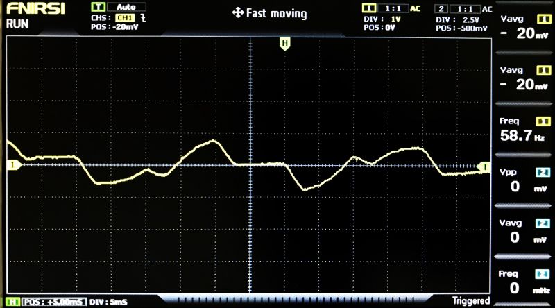

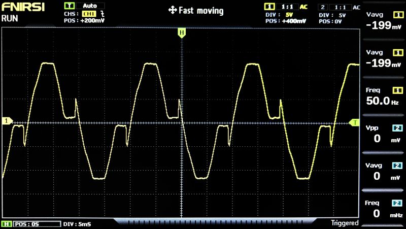

Намерил вот, дальше не знаю, может с трансом что? Изображение Это с трансформатора на выпрямитель, а это Изображение с выпрямителя на эпу.
Изображение Конденсаторы C5, C6 зачёркнуты, потому что на плате их изначально не стояло, номиналы резисторов совпадают

Ну попробуйте другой транс, если в штатном сомнения...
