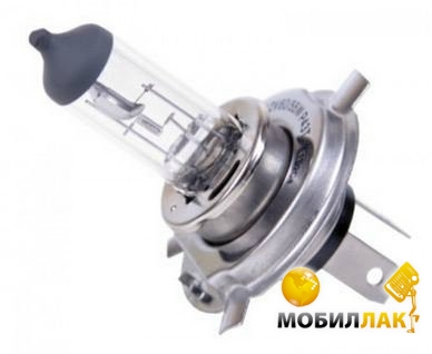

Последовательно с акб лампу автомобильную.
ват 50 или 100 http://pics.mobilluck.com.ua/photo/avto ... 610418.jpg
Буквально сегодня. На улице -23, акб сдохла. Притащил на работу, подключил через две спирали в параллель, лампа 12в 90/100 ват.
К БП 14,5в/5а. Показания, ток вначале 4,5а сейчас 2а. ИМХО до 60% ёмкости догоню для пуска хватит.
