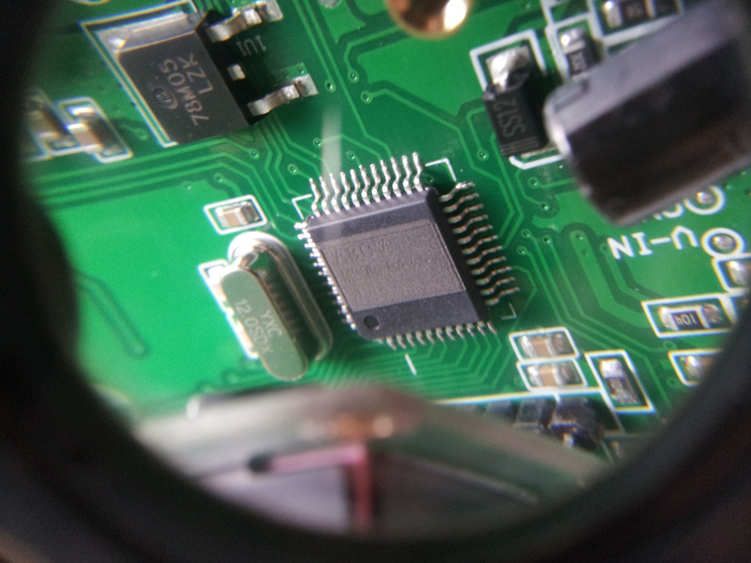

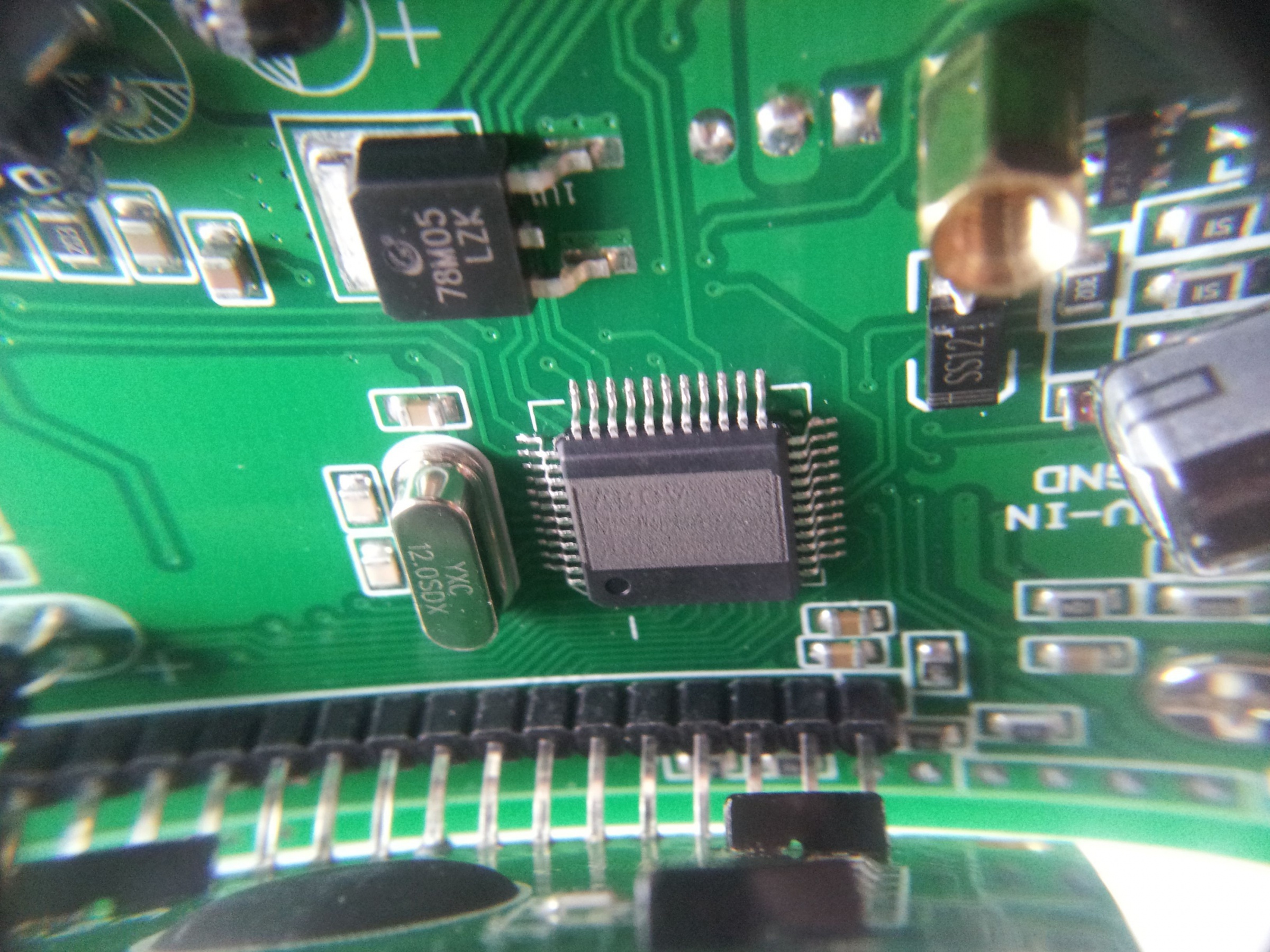

Тоже недавно приобрёл клон IMAX B6, причём заявленная мощность этой версии зарядника 80W (у оригинала и большинства клонов 50W). Глючный до безобразия! Во всяком случае, в режиме восстановления NiMH аккумуляторов при помощи циклов заряда-разряда. Да ещё и напряжение неверно измеряет (показания с мультиметром расходятся примерно на 0,2В). Литий даже не рискнул с помощью него заряжать. В общем, нормально пользоваться невозможно. Погуглил - есть альтернативные прошивки под клоны с Atmega32 и с китайским Nuvoton M0517LBN. Думал, что сейчас просто перепрошью свой зарядник, но не тут-то было! Разобрал - там безымянный контроллер (маркировка тщательно затёрта), мультиплексора нет. Зато качество сборки хорошее. После долгих поисков нашёл вот это обсуждение:
https://groups.google.com/forum/#!topic ... %5B1-25%5D
Там как раз идёт речь про такой клон (впрочем, они тоже немного отличаются). Там выяснили, что безымянный контроллер - это скорее всего Zilog Z51F3220 (как раз та самая картинка, которую привёл Dwit). Насколько я понял, никому до сих пор не удалось хотя бы успешно приконнектиться к этому чипу и попробовать слить прошивку, не говоря уже о каких-то альтернативных прошивках под него :(
Dmitry_sh писал(а):А в чём проблема переделать? Ставим мультиплексор и мега32, разводим соответствующие сигналы, немного доводим схему, прошиваем, калибруем, пользуемся.
Я нашёл схему оригинала (почему-то две немного отличающиеся версии) и нашего клона - там дело не только в отсутствии мультиплексора, там и аналоговая часть существенно отличается (каскады измерения напряжения), т.е. так просто переделать на атмегу не получится :(

Кстати, я сейчас под лупой внимательно рассматриваю чип в своём заряднике - маркировка явно затёрта лазером, но если очень тщательно приглядеться, то всё-таки что-то видно! Пока что не могу прочитать ничего, кроме буквы М в начале. Не подскажете, может есть способ прочитать такую маркировку?
UPD Прочитал!! Это ABOV MC96F6432 (по сути, тот же вышеприведённый Zilog, архитектура и цоколёвка та же, подробно не сравнивал)
http://aitendo3.sakura.ne.jp/aitendo_da ... 2_V1.2.pdf
Последний раз редактировалось Гефестион Чт июл 14, 2016 22:50:50, всего редактировалось 1 раз.
Сообщения: 15
Зарегистрирован: Пт мар 08, 2013 15:02:25
Сообщение Versalife »
можно попробовать размазать по чипу ватной палочкой чуть термопасты

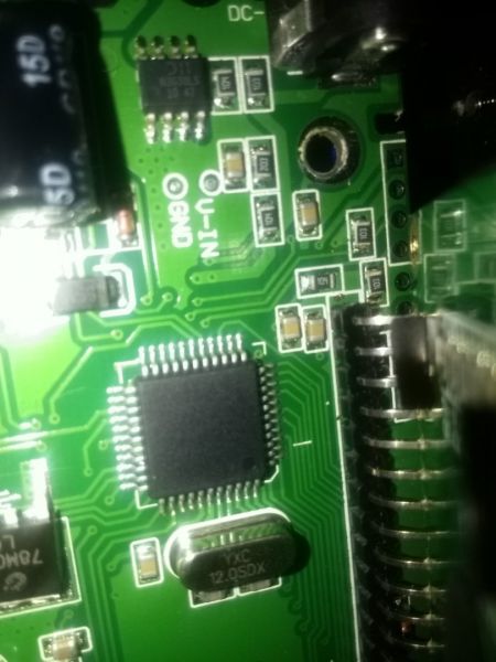

Всем привет! Обзавелся копией IMAX B6 на 80w. Прошивка вроде бы в нем оригинальная, т.к. при включении пишет SkyRC.
Процессор скорей всего такой же как и у Гефестион. Хотелось бы перепрошить данный девайс прошивкой cheali charger. Получилось ли у кого-то это сделать и какое нужно железо для перепрошивки данного проца?
Общий вид платы:
Процессор: (можно разобрать только "ABOV" и первую букву M во второй строчке)
