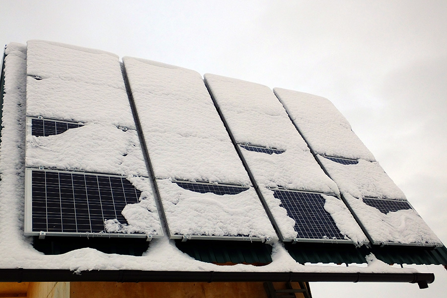

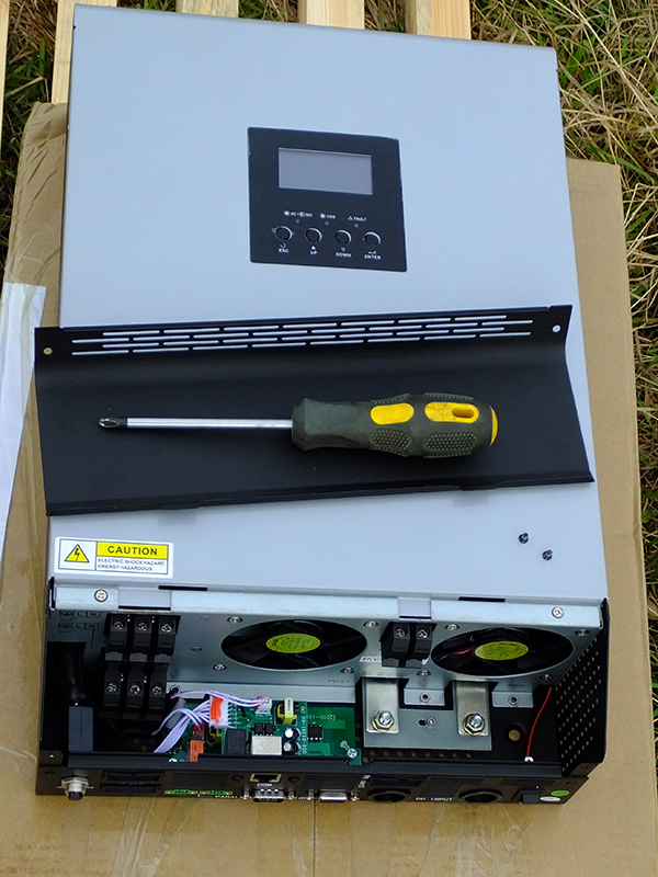

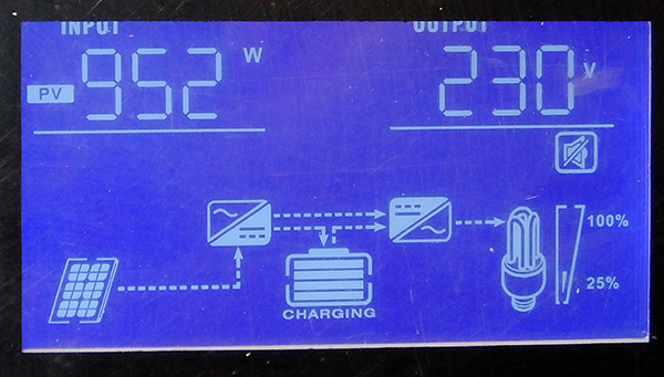

Re: Контролер для солнечной панели.
Проблема в том, что я не измеряю всё время. Так, подошёл-ткнул ради интереса. Гораздо чаще я смотрю показания мощности.
Зимой напряжение держится заметно выше. Летом, когда идёт интенсивная зарядка, контроллер удерживает в районе 65-70 вольт, зимой до 80 доходило. На холостом ходу отключенная панель может давать до 90, если не слишком жарко... Но вот совсем зимой холостой ход не мерял...
С затемнением напряжение однозначно снижается. Я заметил, что мой контролер в этих случаях (снижение напряжения ниже какого-то порога) панели подключает напрямую, минуя MPPT.
Но зато я более внимательно смотрел температуру. По весне, когда солнце ещё не совсем высоко, но уже тепло и безветренно, перегрев панелей относительно воздуха может быть 35-40 градусов. Наличие ветерка сильно снижает температуру панелей и при ветерке перегрев градусов так 10-15 даже зимой (по этой причине после снегопада панели прекрасно самоочищаются - снег с них стаивает без моего вмешательства, если температура воздуха до -10°. ну, если конечно солнце есть)
p.s. Вообще, к контроллеру шла какая-то софтина, позволяющая им рулить и смотреть статистику с компьютера. Но... я её так и не смог прочитать с диска...

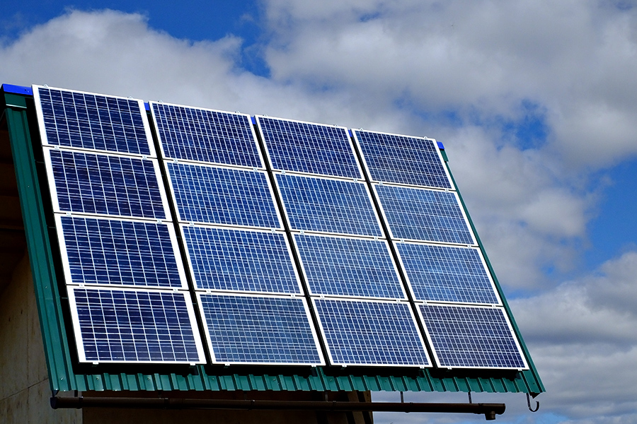

Уже говорил, что панелей у меня установлено 16 штук 100-ваттных. Покупал в несколько заходов, поэтом они, скажем, не совсем одинаковые внешне. Но, насколько я убедился, на их параметрах это не сказывается.
Установлены по углом 22 градуса от вертикали стационарно, направление на юг.
Ещё один плюс от такой крутой установки - лучшее охлаждение панелей летом.
Соединены в четыре параллельно подключенные группы по 4 панели в каждой группе последовательно.

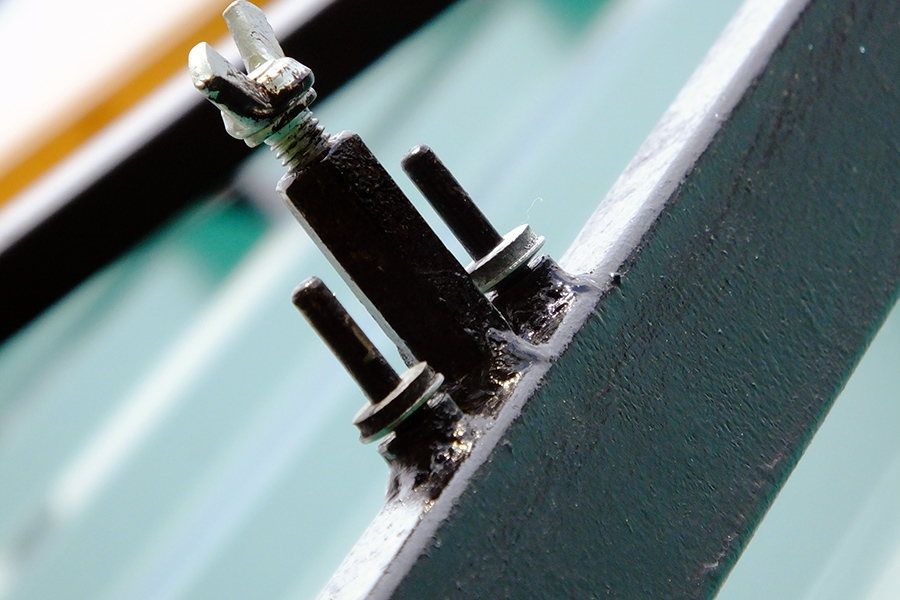

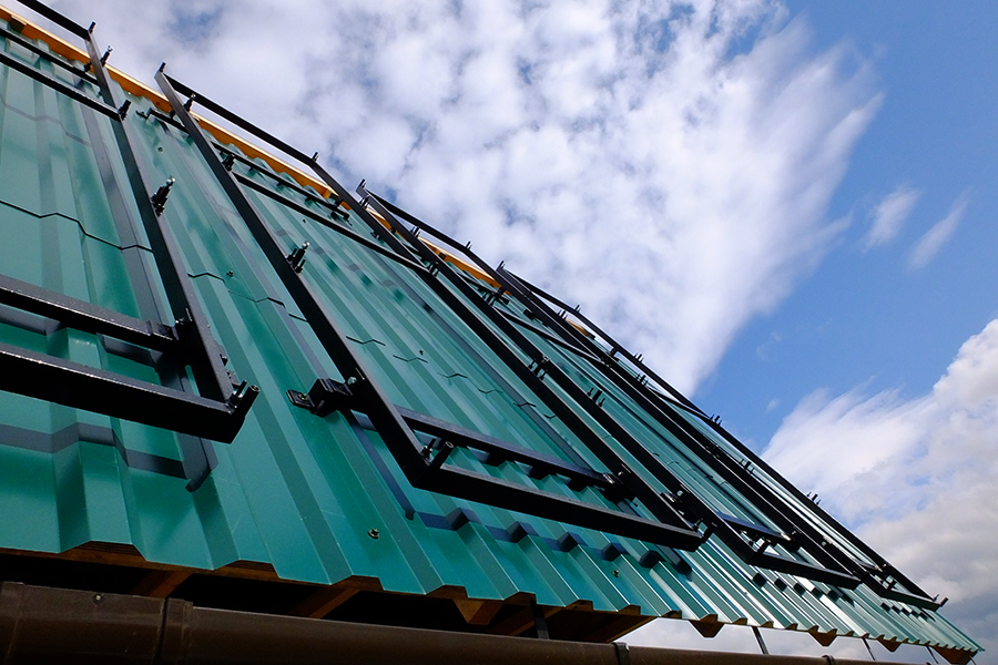

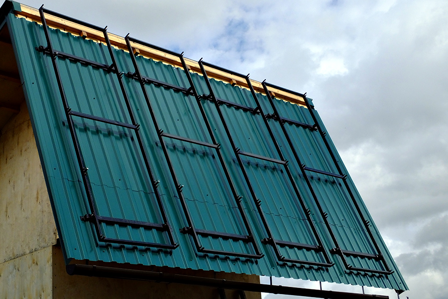

Ставил вот на такие самодельные рамы
Контроллеры использовал китайские, первый у меня был PWM, сейчас стоит вот такой "комбайн" типа "всё-в-одном".
Аккумуляторы 4 шт. последовательно обыкновенные "от грузовиков" стартерные на 190 амперчасов.
В общем, в с марта по ноябрь я систему не выключаю от слова совсем. Кормится бытовая техника, холодильник, плитка. Сварка прекрасно работает. Ноябрь-декабрь - это самые пасмурные месяцы, и выработки на всё уже не хватает - отключаю 220 вольт на время отсутствия.
Вам я "комбайн" наверное не советовал бы, для ваших мощностей лучше не сильно навороченный контроллер (уже приводил здесь ссылку на таковой за 25$) + пара преобразователей. Один преобразователь ватт на 400-600 - освещение. Второй более мощный - бытовая техника. Я бы рекомендовал смотреть преобразователи такие, чтобы была возможность дистанционного управления (вкл-выкл), чтобы оперативно включать-выключать по необходимости. Потому что PureSine имеют довольно высокий ток покоя.
Фото двухлетней давности - после ночного снегопада. Температура на воздухе где-то минус 8°-10°. До того, как я успел сделать это фото, выходило солнце и видно, что снег на панелях пришёл в движение - видны маленькие сосулечки.
