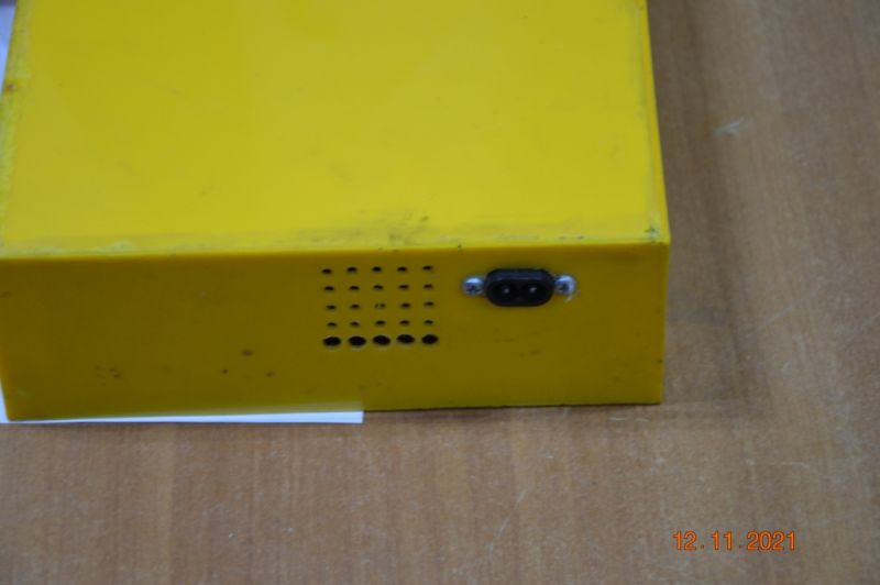

Я сделал вот такой вот УФ светильник на 500+ светодиодов. Работает отлично! Угол порядка 20 градусов. Идея была - затратить минимум финансов и использовать имеющиеся в наличии материалы. Макетную плату я выбрал из соображений - БП от компьютера необходимо обдувать. Для притока просверлены отверстия сбоку корпуса а для выхода используются отверстия в макетной плате, очень практично заодно и охлаждаться светодиоды. Ток потребления 4 ампера во 12 вольтам.

Таймер встроен в корпус. Корпус выпилен из пластиковых табличек которые используют связисты для обозначения кабеля.
Для табличек этот материал не очень (поэтому связисты мне его отдали) а для моих самоделок самое то!

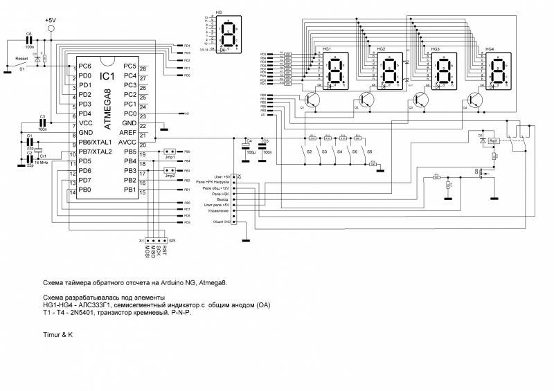

Плата таймера сделана на этом светильнике :)) Сам таймер выполнен на Atmega8, код написан на Ардуино. На плате вывел разъем устройство можно перепрошить не выпаивая. Т.е. есть возможность обновления. :)

Схема таймера.
Сегментировать не стал специально. Дело в том что у всех ярких СД есть ресурс и если использовать СД участками то в конечном итоге появится не равномерность излучения. Поэтому решил что ресурс СД должен расходоваться равномерно.
