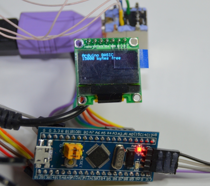

Удалось (с некоторыми заглушками в коде) скомпилировать ArduinoBASIC для STM32F103C8T6:
Скетч использует 61 896 байт (94%) памяти устройства. Всего доступно 65 536 байт.
Глобальные переменные используют 5 576 байт динамической памяти.
Т.е. с доступной для Basic программ памятью, как и ожидалось, дело обстоит значительно лучше, чем на UNO.
P.S. В чип пока не заливал, нужно еще поковырять код...
Добавлено after 7 hours 1 minute 9 seconds:
Дополнение
Увеличил доступную память под Basic программу с 1024 до 15000, залил, попробовал - местами (кроме нерешенных вопросов) даже работает :) (см. картинку)
Нужна оптимизация кода, поскольку вычерпаны почти все ресурсы МК по памяти,
Код: Выделить всё
Скетч использует 61 888 байт (94%) памяти устройства. Всего доступно 65 536 байт.
Глобальные переменные используют 19 552 байт динамической памяти.
а еще хотелось бы сохранять и загружать программы: отвык я уже с клавы их каждый раз набирать :)))

bolek писал(а):Нужна оптимизация кода, поскольку вычерпаны почти все ресурсы МК по памяти
У МК 128 КБ Flash (кристалл от STM32F103CBT6), т. е. еще много свободной памяти. :)))

Это я уже проверил: действительно, в МК на моей платке можно шить код размером больше 64 К, но, это дело случая.
Кстати, может кто знает простую реализацию функции dtostre для STM32F103? Или ее аналог? Это осталось, вроде, единственным куском кода, который нужно переделать.

bolek писал(а):это дело случая.
У F103C8 и F103CB один и тот же кристалл, но в первом случае производителем протестировано 64 КБ, а во втором случае 128 КБ Falsh. :)
Точнее даже у F101C8/B, F102C8/B и F103C8/B идентичные кристаллы. Этим китайцы пользуются ставя в ST-Link STM32F101CBT6 вместо STM32F103C8T6 и все работает, несмотря на то что по документации в F101 нет USB. :)))
