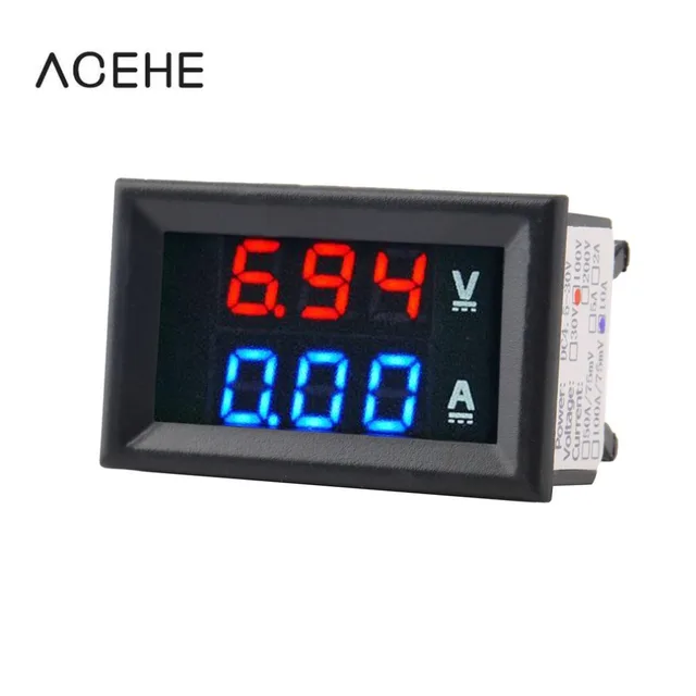

шунт с этого прибора пойдёт?
(69.48 КБ) 335 скачиваний

:) скорее всего в таком приборе нет шунта, а трансформатор тока...

Ну да, надпись в левом верхнем углу явно об этом говорит: ТТ 400/5

да,разобрал Амперметр,там токовый трансформатор....
