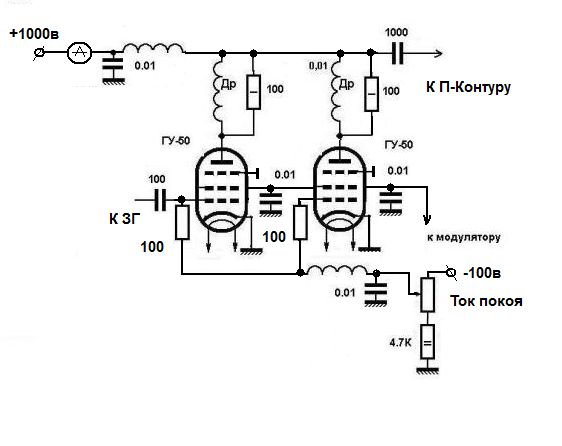

Нет.
Просто отключаешь анодно-экранное напряжение задающего генератора передатчика.
Анодно-экранное напряжение и напряжение смещения на ГУ50 остаются поданными.
Подстроечным резистором Uсм разово необходимо выставить ток покоя ГУ50 25ма для каждой лампы.
Соответственно для двух 50ма.
Хорошая модуляция получается при модуляции на защитную сетку ГУ50.При этом мощность модулятора требуется небольшой.

Тоесть при приеме и передаче ничего отключать не надо?
Сообщения: 8176
Откуда: КурскЪ
Сообщение RA3WSI »
При переходе на прием надо только отрубить тумблером напряжение питания ЗГ.
При этом напряжение питания и напряжение смещения выходного каскада остаются.
Вот нарисовал выходной каскад.
(55.1 КБ) 18960 скачиваний

Схема на двух ГУ 50 с вашими доработками будет выглядить так .Начертил от руки схема ЗГ отдельная ссылка буквами обазначены соединения ЗГ т.к он не поместился на листе бумаги .http://img.radiokot.ru/files/140978/thu ... l0mqmk.jpg
Добавлено after 3 minutes 41 second:
Если чего то неверно поправьте .Ссылка на плату ЗГ.http://img.radiokot.ru/files/140978/med ... qhoxdf.jpg
Добавлено after 4 minutes 39 seconds:
Ссылка на крупную основную плату(предыдущая получилась мелко) http://img.radiokot.ru/files/140978/med ... tssvxy.jpg
Сообщения: 8176
Откуда: КурскЪ
Сообщение RA3WSI »
А модулятор сам дорисуешь. :)
Вместо 6П14П лучше применить 6П15П,она повысокочастотней и больше выдаст напряжения ВЧ.
И еще раз..обрати внимание на схему модуляции на защитную сетку.чтоб катодник не лепить.
Схему выше скидывал.
(88.35 КБ) 35723 скачивания

Хорошо а доработать для такой цели как-то можно?
Сообщения: 8176
Откуда: КурскЪ
Сообщение RA3WSI »
Применить чисто экранную модуляцию или на защитную сетку.
А еще лучше анодно-экранную с модуляционным трансформатором.
