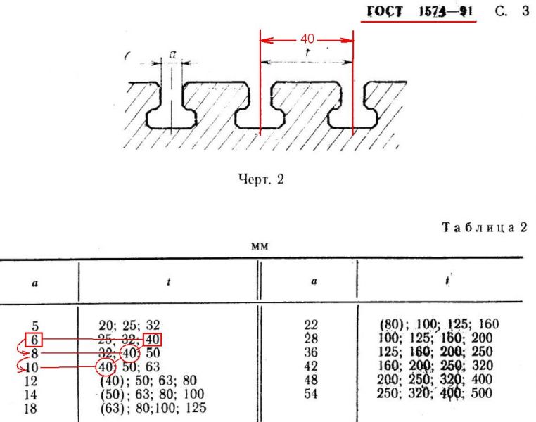

Размер...
В плане - А4; высота - 30мм; по углам - сквозные отверстия с резьбой под виброопоры. Пазы = ГОСТ, 6мм.

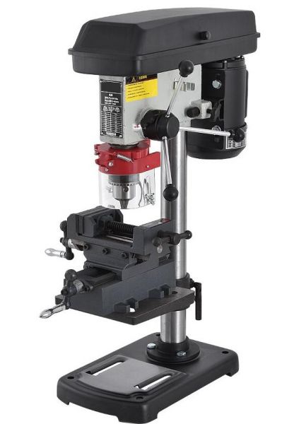

[uquote=".U.",url="/forum/viewtopic.php?p=3945686#p3945686"]Я же написал: 24-36 вольт. А там на заднице - 220![/uquote]упс, пропустил
[uquote=".U.",url="/forum/viewtopic.php?p=3945686#p3945686"]И не учёл вот такой оснастки:
.[/uquote]
учитывая ее конский ценник не дешевле и не универсальнее ли добавить 4-5 ось на сам станок? тогда не придется искать место для такой оснастки

Литейные модели для себя делаю сам, по договорённости и по тех. условиям найденных литеек (расположение штифтов, заливочный канал, литники... итэдэ...; у нас - междусобойчик; у других - могбыть и по-другому).
Собс-но потому и полез выяснять размеры, количество пазов, и всякие прочие закладки для дополнительных приблуд. Дабы вписаться в условия производства. А заодно снабдить всех желающих кастомными станочками.

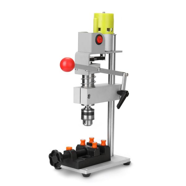

Потом, поработав на этих станочках и поняв что к чему, люди приходят к тому, что...
Мотору надо быть потише,
пиноль должна быть точнее (шпиндель и патрон должны иметь исчезающе-малые биения и отклонения от вертикальной / горизонтальной оси),
должна быть возможность смены патрона с кулачкового на цанговый, или реверсный, для нарезания резьб;
должен быть указатель оборотов и глубины сверления,
вариант 1 = должна быть возможность наклонного сверления (поворотная голова),
вариант 2 = должен быть регулируемый столик, или прецизионные пазы в основании для установки оснастки.

1) широко-распространённый...
с доставкой 3,5 тыр!
И с установленной оснасткой
ничего не напоминает?
2) Далее - обычная сверлилка с пазами на основании (ценник - 12-15 тыр):
Здесь колонна круглая.
Не хочу круглую. В моём варианте планируется сложной формы, а-ля швеллер, в гармошке. Пазовый стол, который я планирую применить, я показывал выше. Пазы ГОСТ, 6мм, прецизионные, квалитет Н7, и к ним всякую оснастку, какую пожелаете (лекальные и синусные тиски, токарный патрон о 3, или 4 кулачках, вращающиеся тиски, наклонные, поворотные призмы, координатная плита (тиски)... .
Планирую ход головы 250мм. Места хватит, или нет. Надо прошарить всю мелкую оснастку.
Не будет хватать высоты, - удлиню колонну.
И тэдэ...
В общем, что бы сверлить всё, под любым углом и максимально комфортно.
3) сверлилка с регулируемым по высоте столиком... Больше подходит к напольному варианту, но есть и настольные. Это для сверления без оснастки (столик - вверх), так и с полнейшей оснасткой (сверление детали, зажатой в синусных тисках, на поворотном устройстве, и на координатном столике.
Такой станочек уже достигнет отметки 20тыр.
4) сверлилка, на основании которой вживлён координатный столик, колонна имеет возможность наклоняться, голова с пинолью может перемещаться по колонне. Юзабельна там, где надо сверлить на каком-то поле кучу отверстий по координатам, да ещё под контроллируемым наклоном.
У этих зверушек ценник может заскочить и за 80 тыр.
И тэдэ...
Вот теперь вопрос:
К какому из концептов больше лежит душа и позволяет дотянуться кошелёк?

тут дело такое - пазы, пригодные для полноценного базирования, сильно усложняют изготовление и выставление стола. А когда покоцаются, то восстановить их уже нельзя, в отличие от плоскости - только перепиливать на бОльший размер.
Я стараюсь делать так, что все критичные размеры пляшут вокруг центра и пазовой системы.
Потому и изготовление пойдёт от основных баз:
поверхности стола,
калиброванного сверления в центре стола ф10,
базовых кромок пазов.
Ну, уж ежель счастливый владелец покоцал пазовые кромки, то в ГОСТ 1574-91 всё придумано до нас:
разбираем, ставим пазовое основание на стол большого фрезерного станка, базируем, выставляемся, и расширяем пазы до 8мм. При повторном покоцании - до 10;
пазовые гайки и пазовые вкладыши заменяем на 8, или 10 но резьбу в них оставляем М4.
Вся оснастка встаёт, как родная. соосность не нарушается.
При дальнейшем базировании по кромкам пазов, учитываем не 3мм, а 4... или 5.
Делов-то.
Делов-то.
