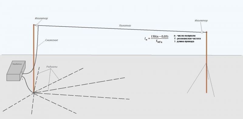

Для диапазона 1.7мгц
И антенна.
Чтоб было слышно как минимум в соседнем городке тебе нужна антенна длиной не менее четверти волны, а лучше половина, и хорошее ВЧ заземление (при 1/4 волны особо важно).
На рисунке изображена одна из простейших антенн, получившая в простонародье название - "верёвка". Материал полотна лучше взять алюминий, он лёгкий и доступный, мачты (мачта) лучше деревянные. Заземление в виде нескольких проводов длиной кратной или равной четверти волны, исходящих из одной точки в разные стороны и проложенных на небольшой глубине в земле (радиалы).
[uquote="Artem_Denisovich_RUS",url="/forum/viewtopic.php?p=3989065#p3989065"]поищу их на аукционе за сотню рублей, куплю попосже. Сейчас уже едут ко мне коробка конденсаторов КЭГ и КГБ и старых МБГО и МБГЧ[/uquote]
Не те конденсаторы ты ищешь.
Надо КСО,КТ,КД,КЛС искать.Они высокочастотные.

[uquote="RA3WSI",url="/forum/viewtopic.php?p=3991669#p3991669"]Изображение
И антенна.
Чтоб было слышно как минимум в соседнем городке нам нужна антенна длиной не менее четверти волны, а лучше половина, и хорошее ВЧ заземление (при 1/4 волны особо важно).
На рисунке изображена одна из простейших антенн, получившая в простонародье название - "верёвка". Материал полотна лучше взять алюминий, он лёгкий и доступный, мачты (мачта) лучше деревянные. Заземление в виде нескольких проводов длиной кратной или равной четверти волны, исходящих из одной точки в разные стороны и проложенных на небольшой глубине в земле (радиалы).[/uquote]
я же писал без китайских говномикросхем
